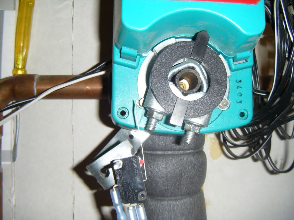

snillet
Inlägg: 1507
Blev medlem: tor 20 maj, 2004 12:08
Ort: Ytterby / Kungälv
Inlägg av snillet »
Jag har en microbrytare med lång arm där armen tar i ena muttern som man drar åt runt shuntaxeln. Funkar kanon.
Den blir lite "virrig" varje gång den startar upp, tar ju en stund innan framledningstempen stabiliserar sig efter att det stått still i ledningarna. CBJ:n vet ju inte om att det stått still......
Lovade fota det där en annan gång, skall försöka komma till skott nu.

snillet
Inlägg: 1507
Inlägg av snillet »
Det är ingen "välputsad" lösning men såhär ser det ut:
(klickbar thumbnail).
