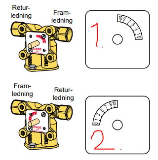

Insåg igår, med hjälp av pelletsgruppen på Facebook, att jag shuntat i "fel område" ända sen jag köpte huset för 6 år sedan...
Jag har framledningen till höger och ska alltså shunta i området enligt fig 1.
Dessvärre har jag shuntat i området enligt fig 2... Vilket även förra ägaren gjort under alla år.

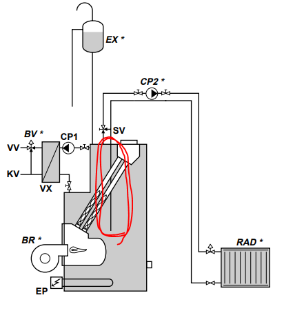

Nu har ju det kommit upp i dagen men det leder ju då vidare till returröret i pannan. Har jag otur så plockar jag framledning mitt inne i pannan och släpper returen i toppen???
Hur stor inverkan skulle det ha om så är fallet? Och tror vi att man med enkelhet kan flytta returröret efter alla dessa år? Får bli efter eldningssäsong isåfall då systemet måste tappas ner.
Citat från pannans manual:
"Montera det medlevererade returröret i önskad anslutning på pannans topp (höger- eller vänstermontage)"
vad tror ni?
