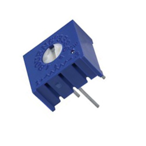

Verkar vara lite knas med temppotten. Går det att få in lite elektronikrengöring i den och motionera den fram och tillbaka.

Rotade fram en ohm(resistans) mätare. Lossade tempgivaren på plint 15 och 16. Mellan plint 15 och mittenbenet på potten blev det resultat. Vrider jag potten blir det ca 50 till 250 ohm, i ändlägena. Så det verka som potten gör nått. Mäter jag från plint 16 blir det samma på pottens 3 ben.

Kan du se vilken resistans potten är märkt med?
Har du mätt mellan potentiometerns ändanslutningar och mellan ett ytterben och mittben och kollat att det är jämn resistans vid vridning utan glapp?
Kolla också att det är god kontakt mellan kabelns 15 stift i bägge ändar. Händer att en liten kopparledare kan gå av i hanteringen med åren.

. Fick fortsätta felsöka. Värme kamera har jag ingen. Men jag har en örontemometer. Tror det är ir trots de heter laser också. Inget blev speciellt varmt. Sen duttade jag på med resistorerna 2x550ohm seriekopplat. Resistorer i parallell halverar resistansen. Då startar den och går. Så jag hämtade ett till motstånd ca 550 ohm. Och kör nu med bara ett motstånd. Ingen tempgivare. Panntempen stiger. Jag får vakta och stänga av manuellt.
Potten är misstänkt orsak. Men de är dyrt att bara beställa en... Vill helst hitta en i skrotlådorna. Blir nog sladdar och extern pot först. Utan schema vet jag inte om en med för mycket resistans skadar nått. För lite vill jag inte ens prova.
