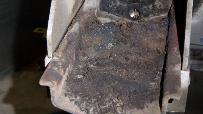

Installerade i November 2015 en ny Ulma Basic panna med Ulma Basic 25 kW brännare samt trådlös shunt-automatik. Till att börja med väldigt nöjd.
Oktober 2016 började pannan att mullra (dåna) när brännaren gick samt pelletsen hade börjat koksa ordentligt. Hade installatören hemma och justerade och påpekade att jag inte borde köra Laxå-pellets. Efter detta har jag provat Stora Enso 8 mm, Klint Pellets och nu Stora Enso 6 mm.
Problemen fortsätter.
Efter 3 dagars eldning har jag en koksad kaka på rostret och mullret (dånet) ökar i styrka.
Enligt Ulma finns inget som kan mullra i pannan. Låter ibland som jag har en Finlands-färja i källaren.
Finns det någon som har en idé vad jag kan göra?

- 3 dagars eldning
- 3dagar.JPG (91.34 KiB) Visad 8294 gånger

Sådär såg det ut i min brännare också efter 3 dagar när jag körde Stora Enso. Numera kör jag enbart Laxå och då kan det bli lite hårda rester efter 2 månaders drift.
Med en sådan kaka på rostret som täpper igen hålen blir förbränningen inte bra.
Vilken effekt är brännaren inställd på?
Vilken färg har eldstadens sidoväggar, svart, grå eller åt det vita hållet?

Körde Laxå i många år utan problem i min gamla panna och med den nya pannan i 11 månader. Provar nu alla möjligheter. StoraEnso, Klint, Laxå. Alla med samma resultat. Muller och koksningStegatorparn skrev:Sådär såg det ut i min brännare också efter 3 dagar när jag körde Stora Enso. Numera kör jag enbart Laxå och då kan det bli lite hårda rester efter 2 månaders drift.
Väggarna lutar åt ganska mörk grå nyans. Vid panntoppen vid rökgasbromsen ganska ljus grå. Vid sotning av skorstensröret ljust brunt.
När den installerades ställde montören in den på 3. Den har nu varit inskickat till Ulma i september för kontroll, när den kom tillbaka var den inställd på ”Auto”. Ulma hittade inget avvikande på brännaren.

Din beskrivning av sotet tolkar jag som att balansen mellan bränsle och luft är nära ideal, så den ska inte justeras i nuläget.
Mängden rester på rostret kan bero på pelletsens råvara eller att temperaturen i fyren är för låg så att inte allt förgasas.
Vet inte vad läge 5 Auto innebär men om brännaren själv väljer ett valfritt läge, kan det bli för låg effekt och därmed låg temperatur i fyren. Brännarmanualen ger ingen vidare vägledning när det gäller funktion eller inställningar.
Prova med effektläge 4 för att se om det blir någon förändring på rostret.

Tack för ditt svar och förslag. Jag ska omedelbart prova läge 4. Återkommer med resultat om några dagar.
