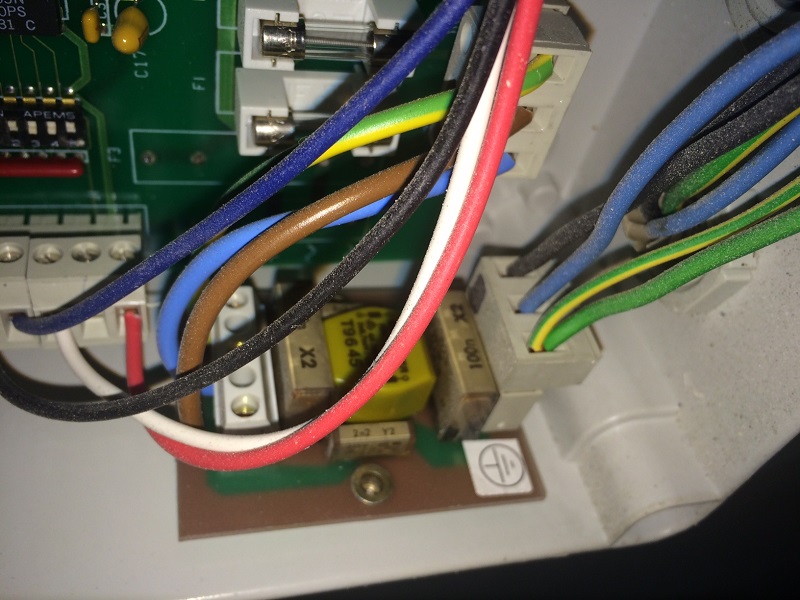

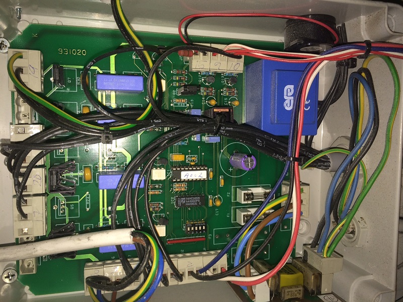

Här kommer ett par bilder. Det står 931020 på kretskortet. Det kan ju sannolikt vara en ledtråd till datumet

Q7 är triacen för externmotorn och det är en BT137F 600 volt 8 A.
Det rekommenderas att man samtidigt byter den blå kondensatorn C11 10nF 600 volt.

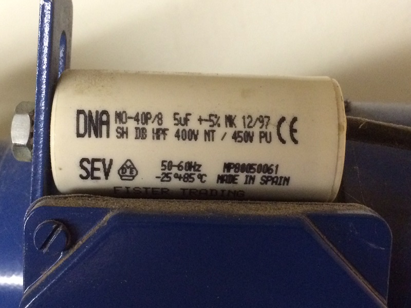

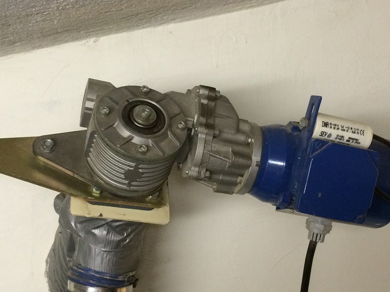

Här kommer bilderna på externskruvsmotorn.
Det är inte vingarna som är problemet, eller visst de skulle kunna vra ett problem, med det förklarar inte problemet med att matningen från externskruven inte fungerar.
Vad säger du Stegatorparn, är det Tracen som jävlas? Borde den inte ge samma fel konstant då eller kan den fungera och inte fungera??

Ojojoj....har du ett sånt muskedunder.
Då är motorkondensatorn starkt misstänkt.
Kondensatorn är från 1997 och kan mycket väl ha kastat in handduken.
Det ger dom symptom du beskriver. Motorn tappar orken.

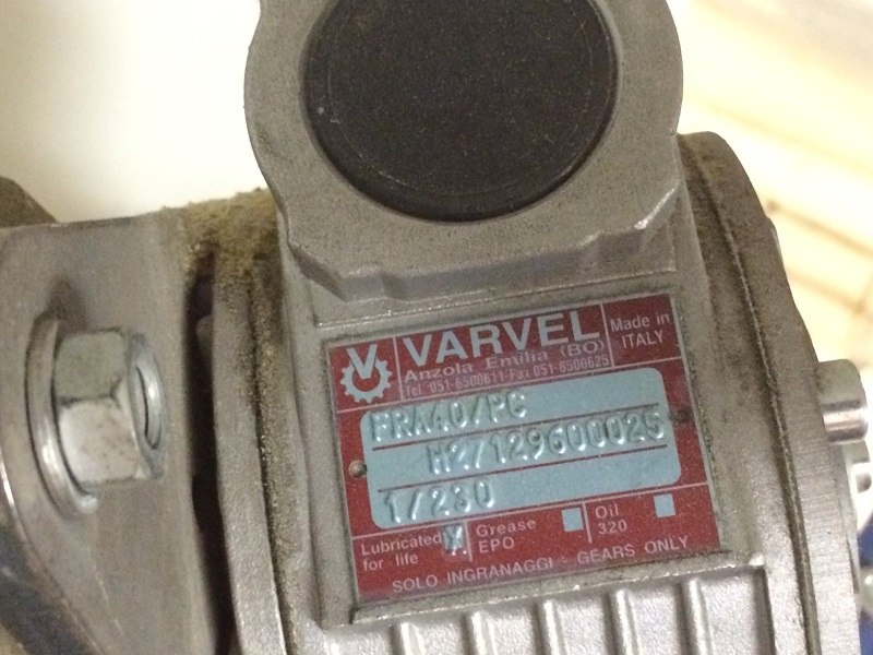

Du fick inte med motorskylten, men startströmmen är väl nästan på gränsen till vad triacen klarar av.
Elfa ligger nere just nu, men dom brukar ha bra priser och billig frakt.

Här kommer motorns märkskylt.
Du menar alltså att det skulle kunna vara den vita kondingen på motorn som är problemet?! Men skulle motorn köra "normalt" då när man matar motorn från et vanligt vägguttag?

Om motorkondensatorn är slut, har den svårt för att starta oavsett om strömmen kommer från brännaren eller vägguttag.

Ok, då kan vi sannolikt utesluta motorkondingen om jag förstår det rätt. Nu har jag gjort ett startförsök och i uttaget kan man då mäta upp 120 V under en mycket kort stund säg en halv sekund och sen åter ner på noll.

Följ tåtarna från uttaget ner på kortet och följ banorna, den ena bör gå raka vägsn till ena benet på en triac.

Då är det sannolikt triacen som spökar.
Med tanke på motorstorleken skulle jag rekommendera en lite tåligare triac https://www.elfa.se/sv/triac-to-220-800 ... &simi=99.5
För att vara på säkra sidan bör du även byta kondensatorn C11 10 nF 600 volt och varistorn R30 300 volt.
Behöver veta rastermåttet, avståndet mellan komponentbenen, för att välja passande komponent.
