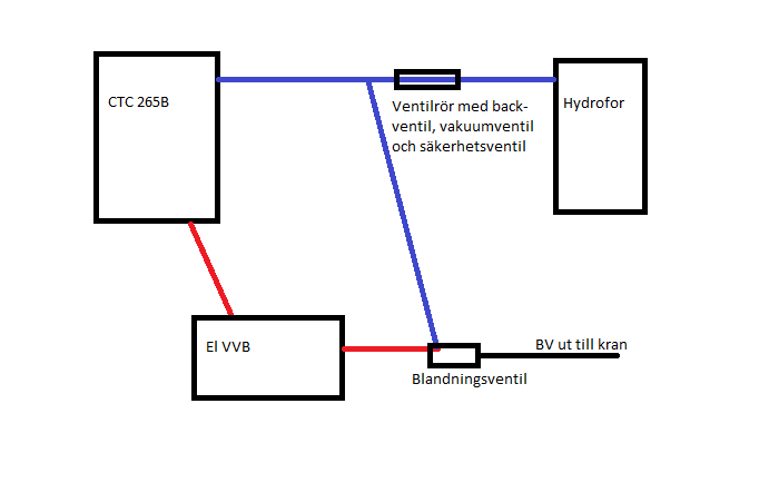

Har en CTC 265B i mitt hus med pelletsbrännare monterad. Ska nu koppla in en elektrisk VVB för att slippa att ha brännaren igång sommartid för att få varmt tappvatten.
Bästa är väl att seriekoppla VVB med pannan nu, bara att jag ställer beredaren på lägre temp än pannan (får då varmvatten även om brännaren stannat). Och på sommaren stänger jag bara av pannan.
Gjorde en snabb paintbild. Tänker jag rätt?

Helt ok. :)
