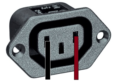

Jag ska försöka förtydliga.
Jag hade en reparatör här för någon vecka sedan som servade min brännare. Han bytte lager på internskruven, blåste ur alla delar och smorde upp brännaren.
Efteråt uppmanade han mig att hålla koll på brännaren då det inte är ovanligt att inställningarna blir dåliga när brännaren rullar på mjukt på ett annat sätt.
Sagt och gjort jag petade in min multimeters prober i uttaget på undersidan. Har ritat en enkel bild för att illustrera det hela.
Då mätvärdet jag fick pendlar upp och ner hela tiden så tänkte jag att det kanske berodde på att anslutningen blev dålig då det var trångt som fan att få in proberna.
Jag tog då en sladd som passar i apparauttaget, innehållandes kablar som ansluter till alla tre polerna - till fas, nolla och jord. I andra änden satte jag en sockerbit så jag fick tre enkla mäthål för varje kabel.
Mäter mellan fas och nolla.
Värdena blir olika från när jag mäter direkt i uttaget.
Har lagt min kabel åt sidan och använder inte den.
Dock har jag fortsatt problem med mätningarna och framförallt har jag problem med att brännaren stannar. Den ger en fin förbränning när den väl är igång men de senaste dagarna har jag dragits med att jag kommer hem från jobbet till ett hus som värms med min pannas elpatron och pelletsbrännaren står still.
De här problemen har jag inte haft på riktigt länge och har inte haft problem med det innan servicen av brännaren.
Jag blir tokig och vet inte vad jag ska göra med den längre. Jag kan inte få fram ett rent mätvärde, så jag famlar i mörkret på uppstartsinställningen med ibland 10-tals volt.

Jag har gjort samma som du gör med sladden och sockerbit. Det fungerar helt OK för mig.
Tycker att du byter ut "sladden" helt. Börjar från början. Skaffa ny kontakt att sätta i där under och koppla i sladden, dra upp till sockerbiten. Om du har sådan skillnad i värdena på en halv meter, så är det något fel på "sladden-kopplingen-sockerbiten"!! Ingen tvekan!! '
