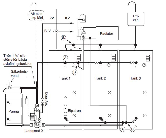

Dom skulle vara kopplade enligt schemat som medföljer laddomat 21, bifogar bilden.
Jag har nu stängt av tank 2-3 och kör bara mot 1:an, tills jag får detta utrett.
Jag misstänkte att det var något som var galet...
Enligt säljaren är tankarna parallellkopplade, men om så är fallet är det ju något annat som är galet.

Är det kopplat som på schemat med alla ventiler öppna skall det inte vara några problem.
Några foton på din anläggning vore inte fel.

Så schemat du lagt in är ju radiator anslutningarna och laddningen inkopplade på samma ställe, så funkar det ena borde det andra funka.
