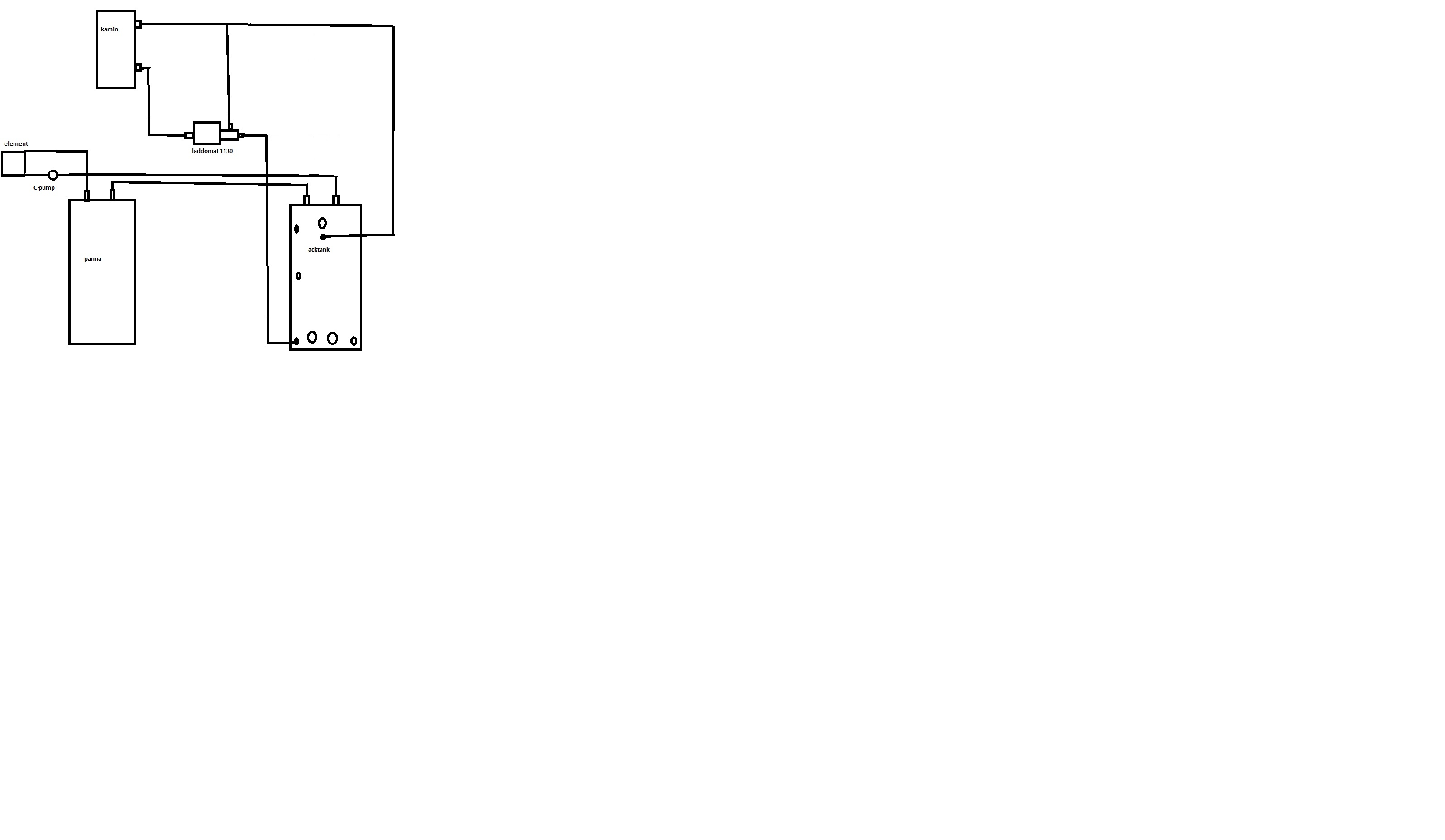

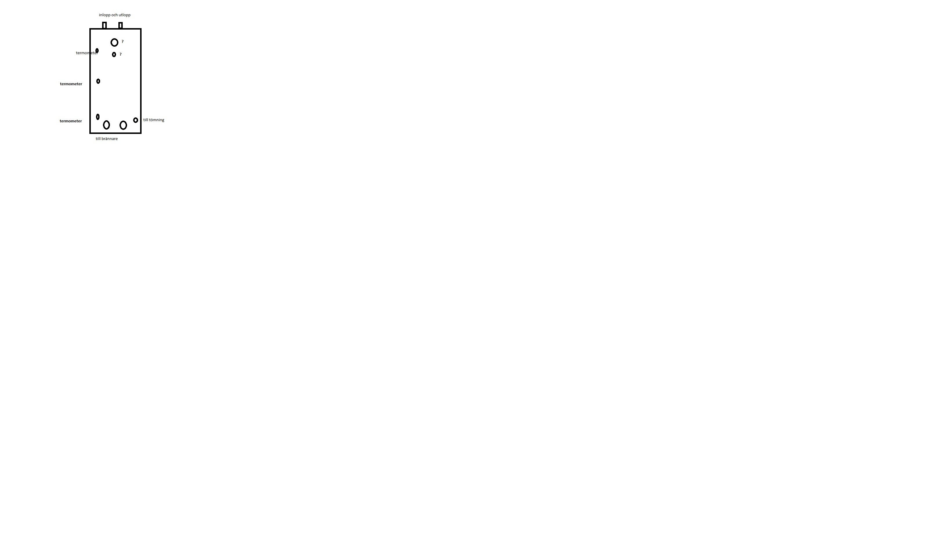

jag ska koppla in min vattenmantlade kamin till en acktank och returen på elementvattnet ska gå in i acktanken och sen tillbaks in i pannan. jag köpte en gammal VV-beredare som är isolerad finns inlopp och utlopp uppe på tanken finns lite andra hål på framsidan som jag inte vet om jag kan använda? någon som kan kan förklara hur jag ska koppla ihop det?
Bilderna blev inte så bra :oops:
tack i förhand
Henrik

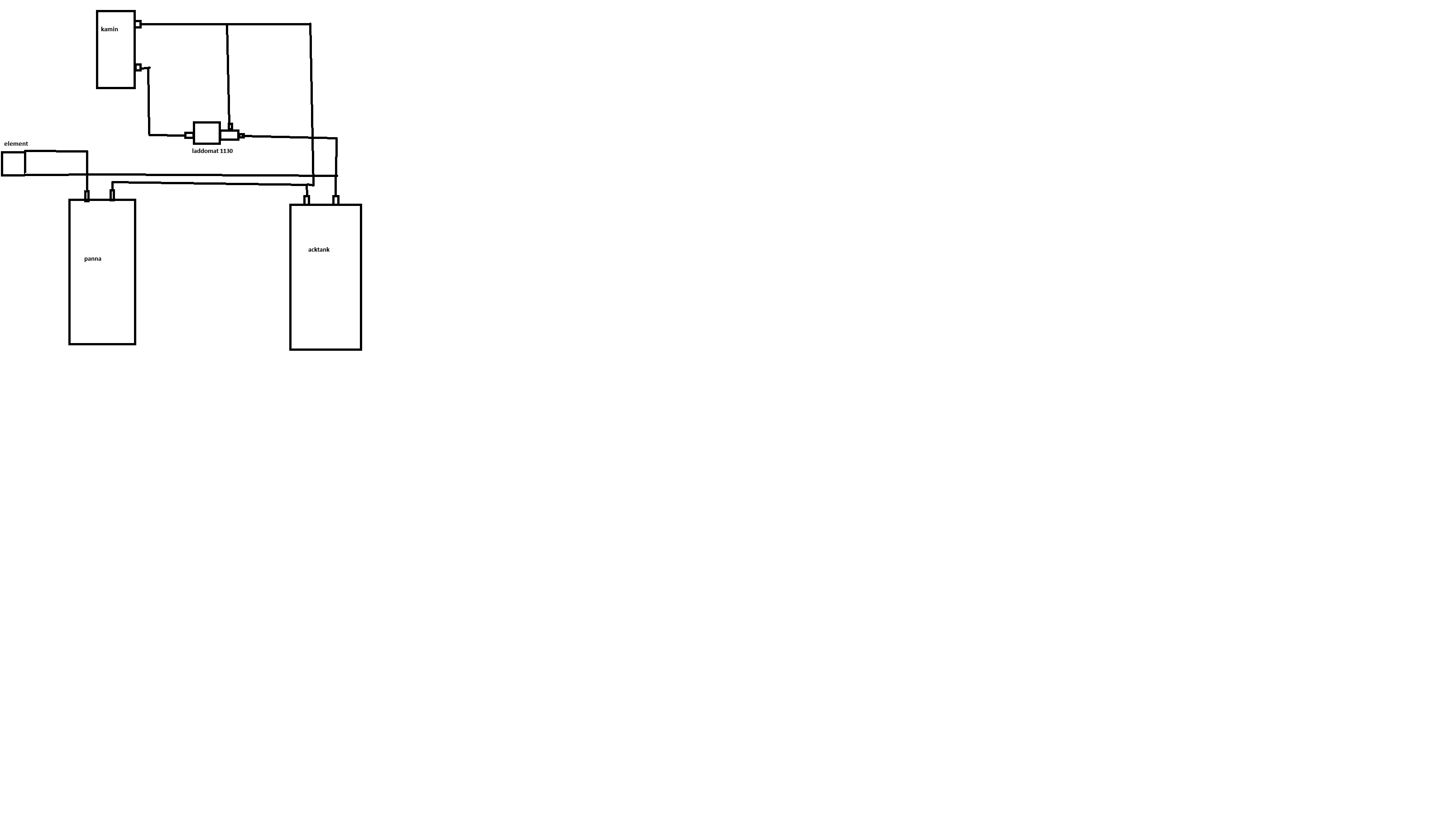

kan man koppla det så här?
Kan man koppla så? jag misstänker det pumpas ut för hög vattentempratur när laddomaten börjag gå igång. eller har jag fel?

kan man använda ? till att leda in varmvatten från kaminen så det hinner blandas innan det går ut till elementen?
VV- beredare.jpg (108.71 KiB) Visad 7362 gånger

Vore bra om du skriver vad du har för prylar, fabrikat och beteckning på vv-beredaren och panna samt hur det är kopplat idag. Komplettera gärna med foton, så blir det lättare att förstå ditt problem.
Hade du tänkt ladda acktanken med pannan också eller bara med kaminen?

Jag har inte kopplat något efter som jag är osäker hur det ska kopplas. VV beredare är en EKS 500 från Nibe från 88.a Härnösand en laddomat 1130. kaminen är en selmac Verona sbo. Pannan ska inte hjälpa till.

Så kaminen skall bara värma returvattnet från radiatorerna via acktanken till pannan.
Då tror jag att jag hänger med.

Ja det stämmer. Har du nån båt lösning hur man ska koppla in det? Funkar nån av ritningarna?

Hittade en monteringsanvisning på nätet för vvb´n som klargör vad anslutningarna var avsedda till.
http://www.nibeonline.com/pdf/011542-3.pdf
