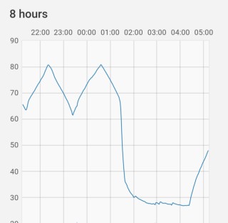

Ungefär så här kan det se ut när rören fryser sönder i garaget mitt i natten. Hade jag lagt in ett larm på t.ex. 50 grader så hade det kanske upptäckts några timmar tidigare. Men hade jag hört ett litet pling i mobilen?
Då undrar jag om det går att få lite kraftigare alert på något sätt. Kan man sätta någon slags prioritet på mail? Finns det mailklienter för Android som hanterar detta? Eller hur fungerar det med pushmeddelanden? Har aldrig programmerat Androidappar så jag har lite dålig koll.
/Q
Det var ju inte speciellt kul, hoppas inget gick sönder. Jag använder inte just android själv men enligt http://www.howtogeek.com/171178/how-to- ... n-android/
så ska det gå att fixa nåt med gmail appen. Det finns förstås många sätt att bygga ett fjärrlarm, tex med en till Raspberry eller en billigare esp8266, tex via mqtt som protokoll.

Honda skrev:Det var ju inte speciellt kul, hoppas inget gick sönder.
Luftvärmaren var väl det dyraste som pajade. Får se vad som går på försäkringen. Inredningen klarade sig.
PellMon till Pushover fungerar ju utmärkt så det får det bli. Larm om det blir för kallt i garaget eller om pannan understiger 50 grader. Tack för tips.
