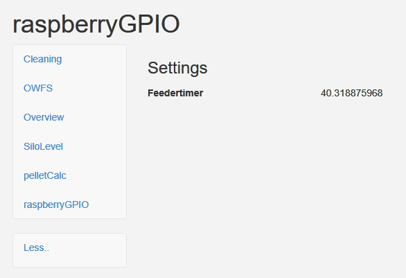

Den räknar.....men inte sekunder
Sporadiskt uppdaterande verkar det som ..
- GPIO.PNG (12.44 KiB) Visad 3957 gånger
Det stämmer ju bra med oljudet i loggen då. Du skulle kunna prova konfa om pinnen till input istället för timer och kolla om den hålls stabil då eller om den fortsätter att flagga av och an. Är den stabil som input så måste det vara nåt fel i timerkoden.
