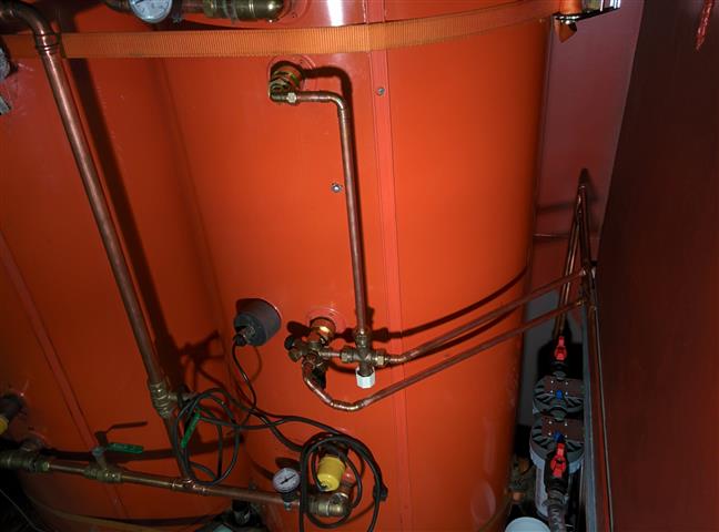

Nu finns det vatten i köket! Och även varmvatten via slingan i acktanken.
Här är ventilpaket och termostatventil monterade på tanken. Kallvatten kommer in nertill, varmvatten kommer ut upptill och så blandas det i ventilen. Dock verkar det bli jävligt varmt vatten hur jag än ställer ratten. Ventilen kanske kärvar eller nåt men jag har inte hunnit felsöka än...
Är det ventilen med den vita ratten som är blandningsventilen? Om så är fallet, är den då verkligen rätt inkopplad? Mina blandningsventiler hemma skall ha inkommande varmvatten från sidan och det kalla vattnet in på "mitten" för att sedan få det färdigblandade vattnet ut på motsatta sidan mot inkommande. Men det är mina ventiler, din kanske skall kopplas på annat sätt.....
Närbild på ventilpaket + blandningsventil:
Enligt märkningarna på blandningsventilen ska den ju ha varmt uppifrån, kallt från vänster och blandat ut åt höger. Det borde väl inte va nåt problem att montera den upp och ner väl?
Nu syns det bättre, du har kopplat enligt "beskrivning". TA har tydligen andra anslutningsplaceringar än Esbe....
Om det har någon betydelse att den är upp och ner vet jag ej. Sådant borde framgå av eventuell beskrivning som man får när man köper en ventil. Men din kanske är begagnad och saknar sådan info?

Finns inga restriktioner hur ventilen ska monteras.
Är ventilen begagnad så kärvar nog reglerkäglan.
http://www.tahydronics.com/sv/produkter ... ix-ta-mix/
Det kan ju vara vettigt att utnyttja tyngdlagen. Och inte ha största risken för läckage nedåt. Men det har nog liten betydelse.
Jag får väl plocka bort ventilen och se om det går att motionera upp käglan. Eller jag börjar med att skruva ratten fram och tillbaks några gånger och ser om det löser biffen...
Det kan nog vara terostaten som har gett upp. De brukar finnas som reservdel.
