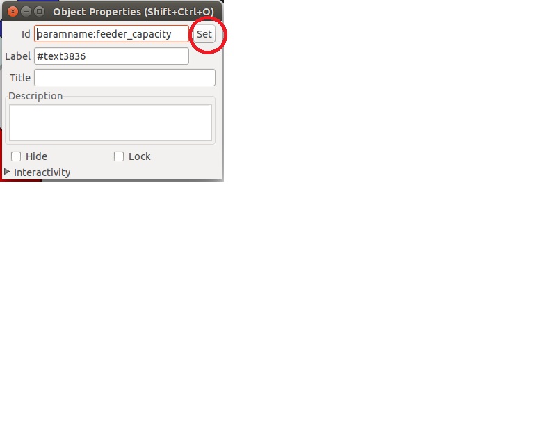

Det är inte så att du missat att trycka på set när du gjort bilden.
jag har själv lyckats med den "Tabben" ett flertal gånger :mrgreen: :mrgreen:

Det funkar på original bilden,och jag har tryckt rejält på set knappen hehe..men som sakt på min är enda problemet att det ej syns på bilden,syns fint i databasen och i graderna och parameter rutan,så problemet är nog bilden,kan jag lägga upp den?

Du kan lägga upp den på dropbox, google drive eller liknande så kan jag kika på den. En sak som slår mig, du har väl inte missat att det är ett stort W i power_kW?

Det var det lilla k i kW...nu till nästa grej,hur gör jag den till o känna av när pumpar och annat slår på eller av?
