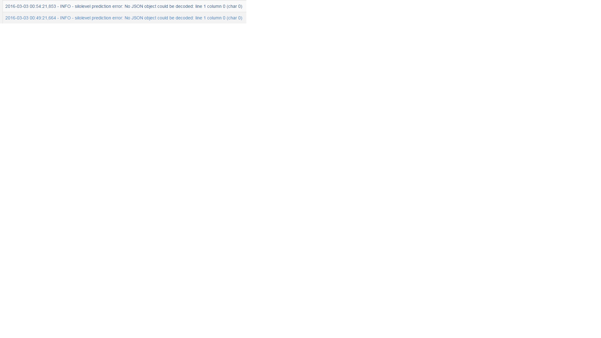

Konstigt i loggen
vad betyder detta
Känd bug, https://github.com/motoz/PellMon/issues/67
Har inte kommit mig för att reda ut vad det är frågan om än. Det ger lite skräp i loggen en stund och sen går det om... Det gånger jag har sett det så verkar det ha något samband med månadsskifte.

Inlägg av zorro »
Ok lysande tack :mrgreen: :mrgreen:
