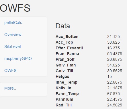

Hur ser det ut om du tittar under Parameters/OWFS får du in några värden där

Sedan kan jag rekommendera att använda web confen
sudo pellmonconf
Open http://yourip:8083 with your web browser to view the configuration tool, quit with CTRL-C.
oerhört smidigt verktyg till alla konf-filer.
Jag tog jobbet och dela upp conf-filen i delar
va lite emot det i början när den kom men nu så vill jag inte byta tillbaka till den gamla versionen...
