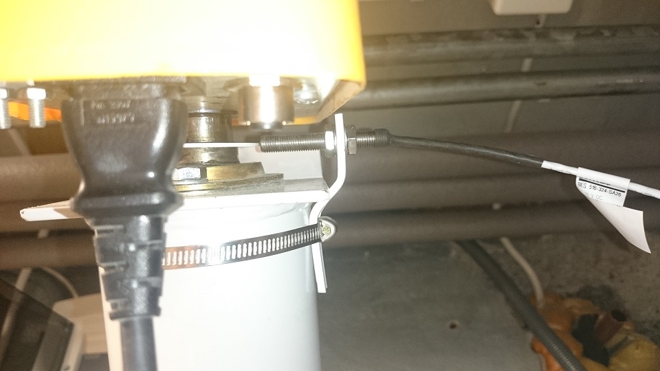

Då har jag inte jättelångt kvar ,har dock inte ordnat en brytare till skruvvarvvsräknaren än...
Lär inte komma i närheten av en sådan butik ,så jag får nog beställa på nätet...
Vad för kabel ska det vara till den?...Om jag väljer den som är i inköpslistan?

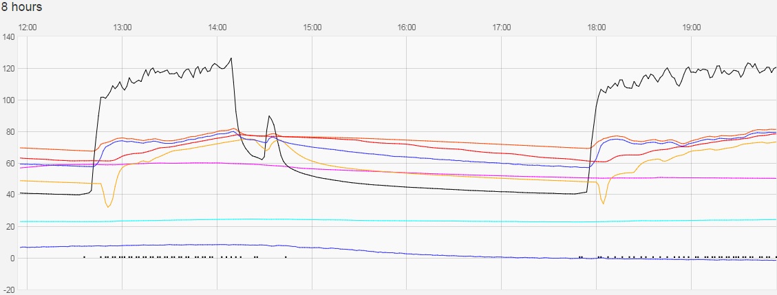

Ja loggen ser onekligen skum ut
Brännaren har varit i drift från ca kl:17:50>19:56
och den ändrar staus hela tiden :?: :?:

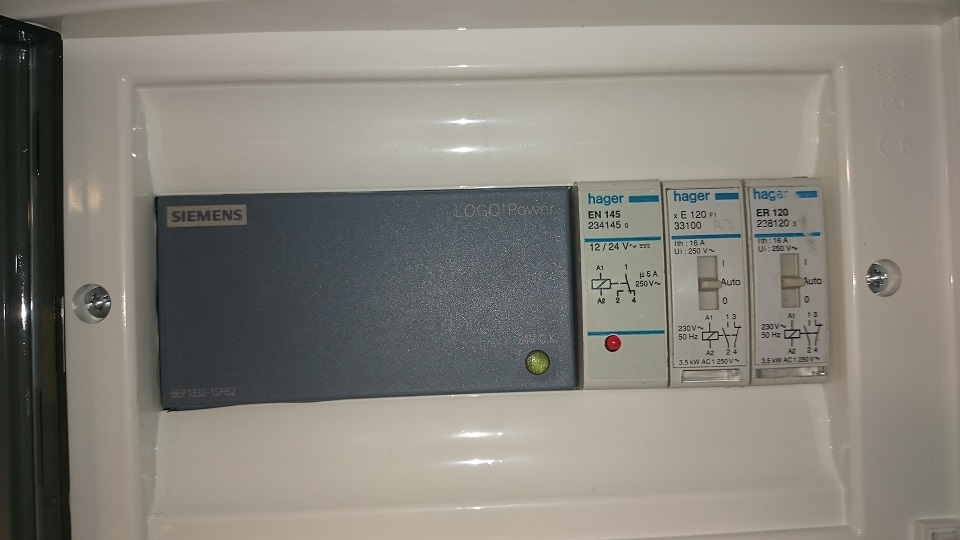

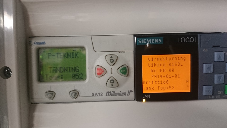

Jag använder en induktiv givare till min skruv och ett hjälprelä
Det är reläet i mitten
Reläet till vänster styr mina två givare till brännaren en i tank botten och en i tank toppen
Reläet till höger stoppar brännaren vid temp över 95°c
Siemens PLC´n styr givarväxling,tempskydd panna frigivning av laddschunt+ start av laddpump
Fick idag hem min nya Millenium3 PLC från Pelletsteknik min gamla M2 går i stopp av sig självt så den är inget att lita på längre.

Lyckas med andra ord inte att knyta tempsensorerna så värdet visas där.
Är det den här jag gjort fel på då?
"16. För att dessutom visa data från databasen i grafen så lägg till de data du vill visa i sektionen [graphcolors] i filen /etc/pellmon/conf.d/webinterface.conf" ?

Har du gjort enl. wikin
https://github.com/motoz/PellMon/wiki/C ... stem-image
och framför allt kommit ihåg och trycka på "set" i dialog rutan så ditt parametername sparas
har nämligen missat det själv några gånger
och att parameter namnet är exakt lika som du angivit i conf-filen.

Anders75, som zorro säger så måste du installera inkscape och 'rita om' bilden för att få med dina egna givare. Vissa texter borde du ändå få direkt, tex brännarens statustext är kopplad till 'mode' parametern som finns i pelletcalc pluginet (bara det är aktiverat). Inne och ute temperaturena i bilden heter 'indoor_temp' och 'outside_temp', så du kan förstås döpa dina sensorer till det, eller så rita om bilden, men du vill väl ändå ha in mer data än vad som finns i standardbilden.
Har du data i grafen? Färgen på grafens linjer (och om de ska vara med överhuvudtaget) definieras i [graphcolors] sektionen, men där finns färdigt för ett antal linjer så du behöver inte röra den för att få grafen att rita linjer.

Ja ,jag ser graferna.
Någonstans så börjar man förstå lite mer..
Men får att ändra bilden i inkscape...hur kopierar man system.svg ,så man kan öppna det i inkscape?
O hur kopierar man in det i pellmon när man har ändrat?

Då har jag kommit åt filen o lagt dit boiler_temp ,precis som sensorn heter...
Men får inte upp tempen på webbsidan i alla fall. Har läst igenom flera gånger...o att det är noga att namnet man sätter i system.svg överensstämmer med namnet i /etc/pellmon/conf.d/plugins/owfs.conf
Vad har jag gjort för fel nu då?..o jag glömde inte att trycka på set :D
