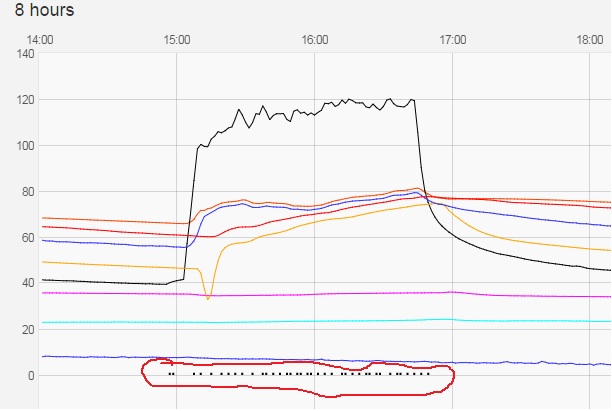

Har även någon skum störning i grafen men endast när pelletsbrännaren är i drift

"Störningen" i grafen är 'logtick' funktionen, dvs du får en 'plopp' i grafen varje gång någonting händer. Hur ser loggen ut under tiden brännaren går? Antingen har du ett event för varje plopp i loggen eller så har du 'logtick' felkonfat i databasen. Och om du har så många event i loggen så är det väl nåt annat som är felkonfat för så ska det väl inte vara. Har du nåt extra alarm (customalarms)?
