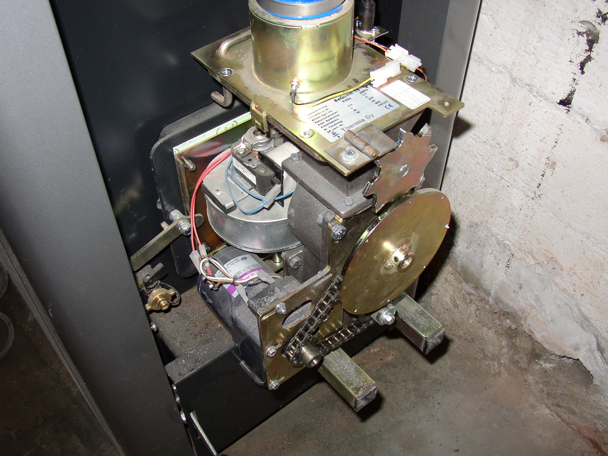

Brännaren är bara mekanik. Det finns ingen som helst styrning/intelligens i den. Den har en fläkt, en motor för att diva internskruven, ett tändelement, en optosensor för flamman och en ljusbarriär för internförrådet. Alla dessa är kopplade till två kontaktdon som man kopplar två kablar från pannan till. All elektronik och styrning sitter i pannan och det är där det skiljer mellan Biomatic och Ecoflex.Erik skrev:Min chip version heter v0545 men i inst. till Beg. 20 står det att chipversionen heter v0611. Så det är stämmer inte att det är identiska brännare.
CTC köper brännarmekaniken från Thermia/Ariterm och kopplar det till sin egen styrelektronik i sin panna (En något modifierad variant av styrningen i Biomaticen.)
Här är en bild på min brännare med skyddsluckan borttagen:
http://www.zeylon.se/thermia/PA303946.JPG
Du ser den ena kabeln som går upp till pannan bakom fallröret uppe till höger. Den andra sitter precis bredvid och det går att skymta ena kanten på kontaktdonet.
De röda kablarna går till skruvmotorn, de blå går till fläkten och längst upp ser du kablarna som går till optobarriären för internförrådet.
Vidare har vi Bequemen. Det är fortfarande samma mekanik men här har man flyttat ner styrelektroniken i höljet till brännaren.
Det är då lite konstigt att min brännare har som är tillverkat ca 6 mån efter det datumet har ett nästan 12 mån gammalt chip.
Hur ser styrkortet ut i biomatiqen resp. ecoflexen, har ctc gjort ett helt eget?
Det är ju möjligt att det är min panna som är problemet, men eftersom problemet är så likt så funderar jag ju på om de inte har samma orsak.
Närmast till hands, efter Andés utredningar, är att det är en bugg i styrprogrammet till ecoflexen. Men CTC borde ha fått grunden från thermia, och då finns ju möjligheten att det finns felaktiga chip till bion/bequemen.
Vi får se vad André får fram i mätningarna.
