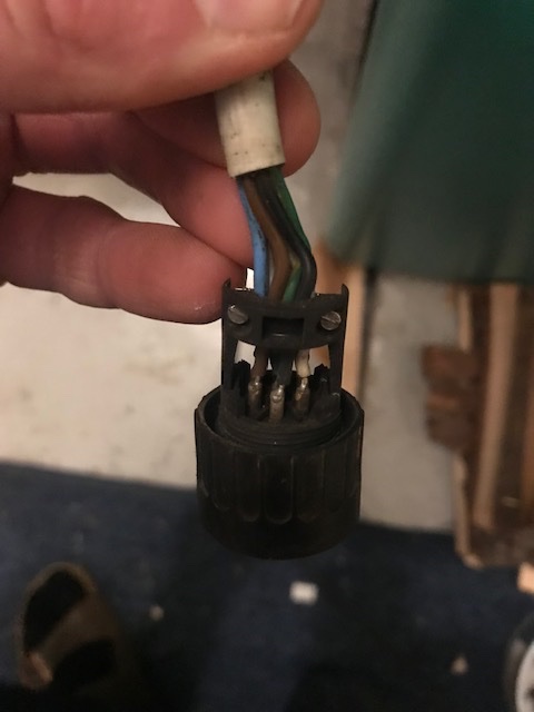

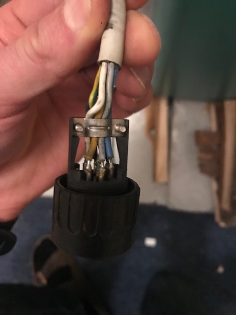

Fick isär den genom att skruva av höljet. Dock tycker jag att alla kablarna ser ok ut.
Håller med om att kabeln var dyr, därför vore det bra att kunna bekräfta om det är den först. Hur kan jag veta ifall det verkligen beror på glappkontakt och var isåfall den sitter?

Lossa metallklämman och granska isoleringen runt varje kabel. Någonstans måste kortslutningen ha blivit när kontakten inte var ansluten. Förstärk ev. isoleringen med ett varv eltejp på misstänkta ställen.
Någon glappkontakt är det inte fråga om, för då skulle någon komponent bara sluta fungera.
Kan var något brott på en kabel om den viks ofta på något ställe. Sträck ut den och resistansmät varje kardel mellan kontakten och den vita vid J1. Skall vara ett stabilt lågt värde, inget varierande. Ett vanligt ställe där det blir ett kabelbrott är där strypskruven klämmer åt.
