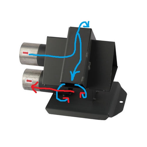

Hej, håller på att experimentera i källaren med ett vacumsystem och håller just nu på att labba med sugdysorna (egentillverkad). hur funkar de du köpt, kommer returluften ut både på sidorna och rakt fram? Svårt att hitta någon funktionsbeskrivning på dessa Tyska sugdysor på nätet

Jadu, Olleeri. Det är ju flera år sedan jag tittade på dem "live" De är begravda under 2 ton pellets nu :)
Men som jag kommer ihåg så blåser det ingen luft rakt ut bakåt. Tanken, om jag förstått det rätt är att sug och blås tillsammans ska bilda en virvel så att pelletsen kan gå igenom utan att fastna. På bilderna jag lagt ut ser det ut som att luften inte kan gå rakt ut bakåt och det ser ut att vara plåt där...

Kan man tro att det är så här den fungerar?
Ole, hur ser din sugdysa ut som du byggt?

Jag prövade den lösningen på min hemsnickrade dysa men det funkade inget bra, däremot när returluften blåser rakt ned framför (5-6 cm) insuget så blir det fart på pelletsen, lite för bra till och med så man får sätta en stav en bit framför insuget för att bromsa upp.
Returluften från grovdammsugaren räckte heller inte till men en billig lövblås fixade detta bra.
