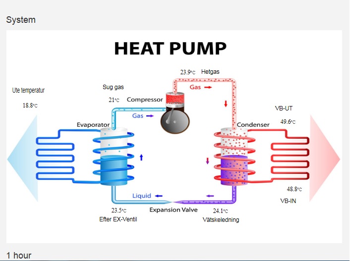

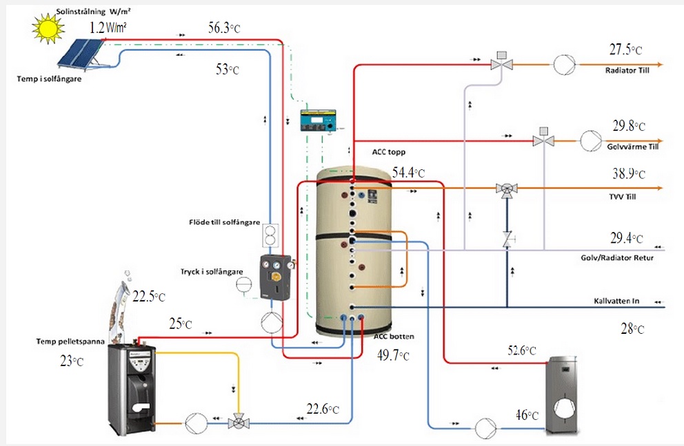

Så nu var nya systembilden klar allt funkar perfekt Tack "Honda" för all hjälp
återstår att fixa skalningen på "solinstrålningen"med 'calculate' pluginet

F.N Jag hittar inte vart system image bilden ligger i Raspberryn. Tips mottages..
Skulle uppskatta om den här uppdateras med info.. https://github.com/motoz/PellMon/wiki/C ... stem-image
Med vänlig hälsning Hasse
Re: RRDbuddy
Systembilderna finns här https://github.com/motoz/RrdBuddy/tree/ ... /media/img (system*.svg)
(eller byt ut Rrdbuddy till Pellmon)
Om du menar var de ligger i raspberryn efter installation så är det i /usr/local/lib/python2.7/dist-packages/Rrdbuddyweb/media/img/ , men en egen moddad systembild kan du också lägga tex i hemmappen.
Zorro, ser fint ut, hojta till om du behöver hjälp med skalningen. Ska du inte ha med pelletförbrukningen i pannan också förresten...?

Absolut så ska pelletsförbrukningen in håller på att konstruera en pulsgivare till skruven just nu.
Står här och klurar på om det går att få in binära signaler oxå typ att man kan få att brännaren blir röd när den går och grön när den står still
Du borde väl kunna sno ihop ett binär plugin till gpio rätt så snart det är ju Lördag och du är säkert ledig å har inget att göra

Binär plugin? Om du menar att läsa av gpio så finns det ju redan (in, ut, timer, varvräknare).
Att färga brännaren röd/grön enligt status på en gpio så finns ju inte (än iallafall), däremot så finns det en 'mode' parameter som visar status 'off/starting/igniting/ignition failed/running/cooling' som man kan lägga upp i systembilden.
Man kunde tänka sig ett generellt system där ett element i en svg kunde få tex färg, lägesförskjutning, vridningsvindel från en parameter. Då kunde man rita 'live' stapeldiagram, analoga mätare och sånt direkt i ritprogrammet.
Obs att man kan också läsa av pelletförbrukningen med en ingång som visar skruvmotorns status (on/off) tex med ett relä drivet av skruvmotorns matningsspänning, det måste inte vara pulsgivare. Men nu pratar vi förstås om PellMon och inte Rrdbuddy.
