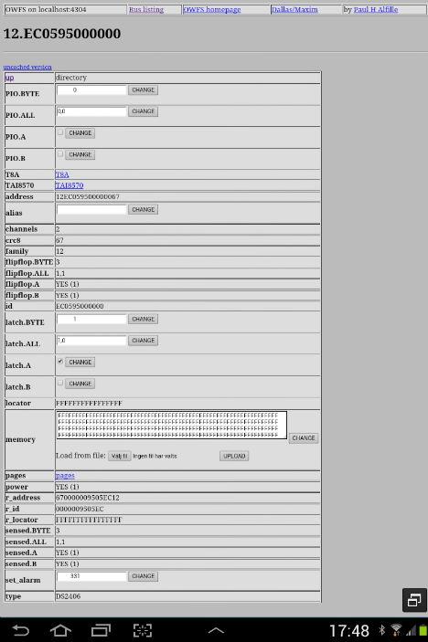

har nu provkört min 1/0 givare den skriver en 1 vid öppen slinga och 0 vid stängd.
till följande fil:
/mnt/1-wire/12.EC0595000000/sensed.A
tänkte att jag frågar innan jag börjar joxa för mycket, men hur får jag nu ihop detta med detta plugin?

Re: PellMon logger/setup-program för biocomfort/scotte/woody
Om jag fattar rätt så är alltså 'sensed.A' status för ingång A, och 'latch.A' indikerar att ingång A har ändrat status en eller flera gånger sedan latchen senast nollades. Kan du kontrollera att det fungerar så?
bosse123
Inlägg: 174
Blev medlem: tor 07 nov, 2013 22:29
Inlägg av bosse123 »
Du har som vanligt förstått helt rätt!
cat sensed.A
ger antingen 0 eller 1 beroende på öppen eller sluten krets.
cat latch.A
ger 0 innan någon förändring är gjord efter senaste reset
ger 1 om det är gjort en förändring sedan senaste reset.

kanske kan detta vara intressant läsning?
http://owfs.org/uploads/DS2406.3.html#sect11
