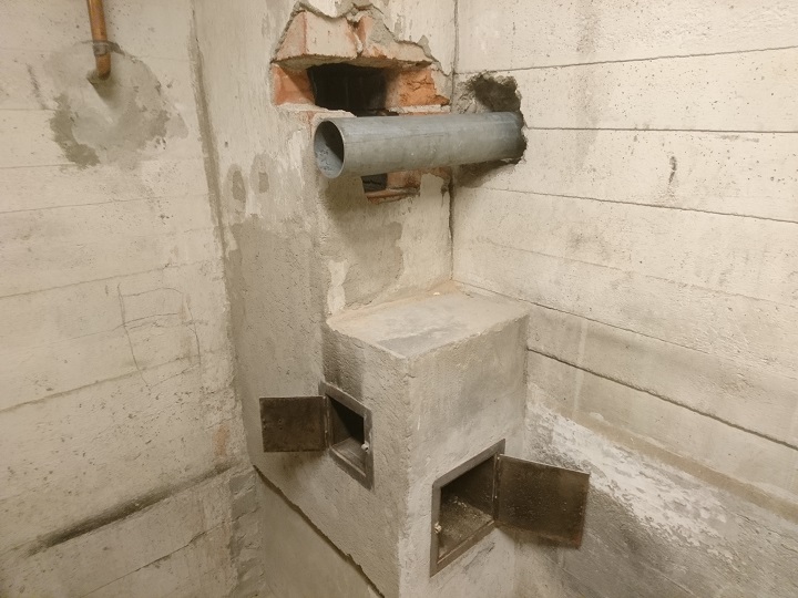

Nu är gamla Euronomen avtackad och pensionerad.
Ser fram emot "lite" längre sotningsintervaller och förhoppningsvis något bättre effektivitet.
Funderar på att prova att sätta dragbegränsaren i hålet efter gamla rökröret, borde fungera.
Måste bila upp ett nytt hål för nya rökröret längre upp och mura om skorstenen på andra sidan väggen lite.
Rördragningen måste ändras ganska mycket så det blev en investering i en gassvets för min gasolvärmare gillar inte rör över 15mm.
