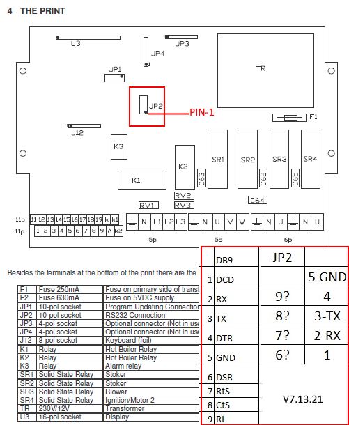

Placering av JP2 på MITT kort.
Nyare kan ha annorlunda placering.
Hastighet som fungerar är 9600, N, 8, 1
Brännaren säger inte ett knyst om den inte får något på porten.
Skickar man till exempel (i Python):
bytearray(b'\xC0\x82\x05\xB9') #Pulse
bytearray(b'\xD0\x82\x06\xA8') #Pause
Bytesträngen är[STX]\[8][Parameter]\[parameter]\[cheksumma]
Så parameternummren i bytearray är 205 och 206
Den är kinkig på hur man skickar frågor.
Det måste vara varannan D0 xx xx xx - C0 xx xx xx givetvis med rätt checksumma.
Sedan är den inte snabb, jag väntar 0.6 sekunder mellan skriv / läs, snabbare än så ger korta datasträngar som tillslut fyller RX bufferten så att de kommer en datasträng utan dess like.
Jag ska fixa lite till med min kod m.m. så återkommer jag med det jag har knåpat ihop.

- layout.jpg (64.83 KiB) Visad 5590 gånger

Roli, leta gärna reda på det när du har tid. Borde vara ungefär samma på alla Bioline 29!
Tack PMK för info om serieporten.
