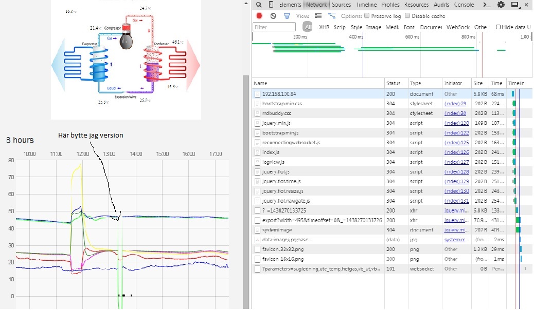

parameter fliken uppdateras inte heller men graferna funkar???
Re: RRDbuddy
Graferna går inte via websocket, det är gammaldags polling. Hur var det med status 101 i developer tools/network? Nåt nytt error om du startar med ./debugweb?
Re: RRDbuddy
Så här ser det ut
Re: RRDbuddy
Detta vad va jag fick av debugen
