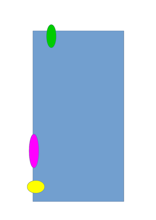

Nu har jag börjat att titta på hålet efter det gamla bulkintaget.
Funderar på om man skall lägga igen det eller om det kan vara bättre att göra om det till ventilationshål.
har ju ett stort ventilationshål , men det är precis bredvid det nuvarande bulkintaget.
kan det bli problem när man fyller? pga dammmoln som blir.
har för tillfället ingen "dammpåse" förberedd.
Så här ser förrådet ut uppefrån
Grön plupp=gamla intaget
Lila plupp=befintligt vent hål
Gul = befintligt bulkintag
pellets mall.png (10.75 KiB) Visad 2857 gånger

Det är ju bra att ventilationshålet ligger bredvid bulkintaget. Då är risken minimal att pellets studsar ut.
Är det befintliga ventilationshålet ø 200 mm eller större, behövs inget ytterligare ventilationshål.
Brukar inte bli så mycket damm att det stör vid fyllning, så jag har skippat dammfiltret.
