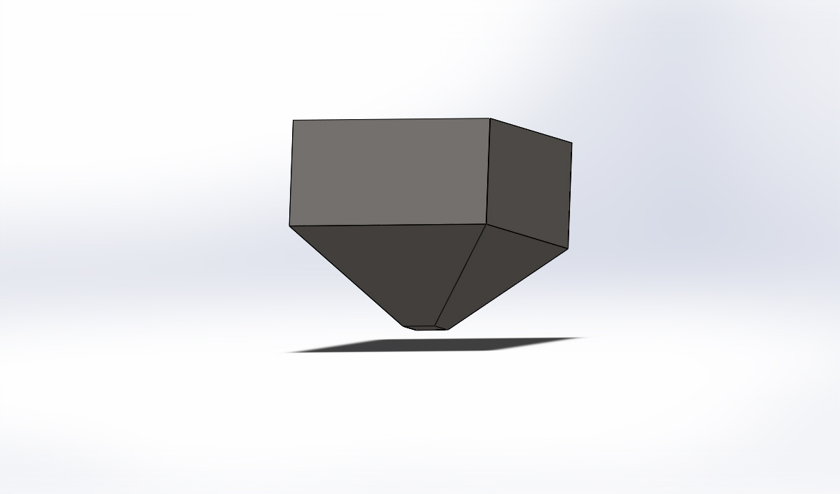

Nu har jag äntligen bestämt mig hur förrådet skall byggas. B=1250mm L=1250 sen får vi se vad höjden blir, det ska vara praktiskt med. Har börjat med att rita konen, så jag kommer beställa laserskurna plåtar till det för den blir i plåt så rinner pelletsen lite smidigare skulle jag tro.
Så planen nu är att svetsa ihop en kon och hålet under blir 200x200 där jag ska ansluta pelletsskruven på nåt sätt.

Då ser vi fram emot byggbilder på det nyskapade förrådet.
Re: Bygga förråd
Det kommer komma! Hoppas att konen blir bra och att det glider lätt..
Vi får se om överdelen blir i plåt med, beror lite på vad det kommer gå loss på. Måste lösa anslutningen av skruven med på undersidan, har det inte riktigt klart för mig än hur jag ska göra.
Re: Bygga förråd
De mått som du har bestämt dig för låter ju nästan som om de var tagna fram Mafa:s micro/mini/midi förråd. http://www.mafa.se/bransle.htm
Kan du då inte lösa skruvanslutningen på likvärdigt sätt?
Eller kanske köpa ett, men det är ju inte lika "roligt" som att själv konstruera och bygga ett eget designat förråd......
Re: Bygga förråd
Ja, jag kan inte deras mått, men konstruktionen är likadan, joo, blir nog en liten låda under där jag skickar in röret bara. Bifogar en liten bild på skapelsen.
Nää, dels är det roligt att göra nåt själv, sen blir mitt stadigare och jag tycker dom är alldeles för dyra! 6 Pallar pellets fick jag idag också.
