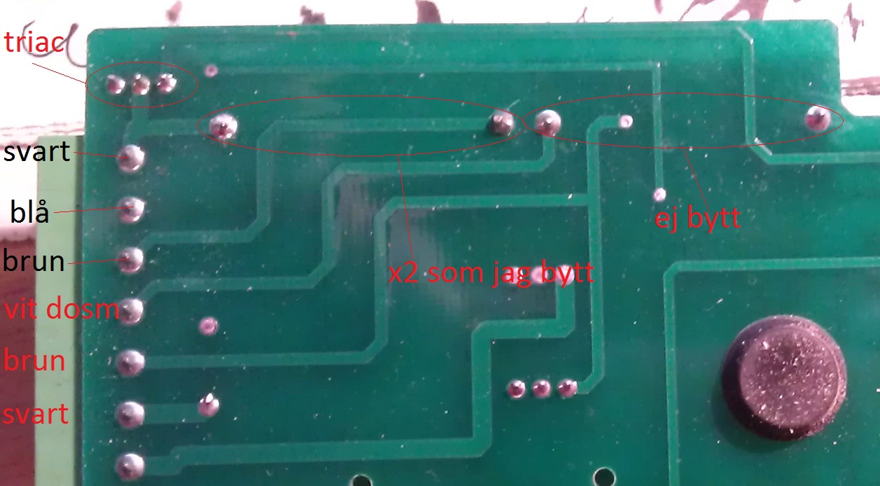

Har knäppt kort igen då jag är rent bedrövlig på att förklara :D
skrivet med svarta bokstäver är till fläkt alltså svart, blå och brun
Skrivet med röda bokstäver är till dosmotor alltså vit brun och svart
triac och x2-an som jag bytt leder till svart och brun på fläkt uttagen
den obytta går till vit på dosmotor uttaget

Det är alldeles rätt X2-kondensator på 1,5 µF som du har bytt, och läser man ”villaägares inlägg i början av tråden med rubriken ” FELET MED BRUMMANDE FLÄKT JANFIRE FLEX-A IDENTIFIERAT OCH LÖST!!!” så ser man att även en trasig elektrolytkondensator (glättningskondensatorn) till faskontrollkretsen ger samma symptom som en trasig motorkondensator. Triack:en till fläkten är mycket riktigt också den som sitter ute i hörnet även om du råkat markera den med rött.

Haha, ja du ser inte ens det kunde jag förklara riktigt :roll:
Det var bara "kabel texten" jag menade med text färg, tänkte inte så långt att jag skrev annat med rött åxå...
Jag hoppas att nån av komponenterna jag beställt ska göra susen, kollade nyss om det går att löda x2-n fel, men det verkar som om den inte har någon polaritet?
finns inga märken på mina 2 och hittar inget i databladet heller, inte heller på nätet hittar jag nåt som påpekar att den har "plus och minus"
tänkte så jag inte har sabbat den nya med att polvända den. det enda jag hade att gå efter var att sätta den så texten på den vart åt samma håll.
