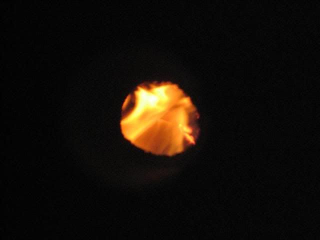

Försökte ta en bild på lågan som gör den ungefär rättvis med verkligheten. Jag gissar på att den ska va ljusare och gulare?

En liten aning ljusare skall den vara. 68 grader 1 meter ner i skorstenen är vad som rekommenderas, så det är okej. Att du fick skruva spjället helt upp, för att uppnå det, tyder på att pannan går för fett så att flygaska sätter igen den springan som rökgasspjället öppnar. Rör inte fläkten mer, men dra ner matningen lite eftersom det verkar som om det får en aning för mycket pellets. Utifrån bilden, så är du inte långt ifrån rätt förbränning.
När du får sotat eftereldytorna, så håll ett öga på rökgasen. Standard inställning av spjället från fabrik är 6 mm. Med skruven i botten, är det väl det dubbla - minst. Har du för låg avgastemperatur, så är det oftast så att förbränningen går för fett. Då drar man ner matningen en liten gnutta tills att lågan åter är skinande gul och fin. Måste man göra stora justeringar på flera procent, så är det dags att ringa efter serviceman. På dessa brännarna är det i första hand matningen man justerar. Börjar man hora med både matning och fläkt hamnar man vilse illa snabbt. Det som sannolikt gör att din panna går lite fett nu, är att alla skruvar, både externskruv, doseringsskruv och internskruv nu är inkörda och alla maskineringsgrader har slitits bort så nu är det dags för ÅF att göra återbesök och finjustera pannan.

Kanoninfo. Ska testa lite mer imorn. Ska ta och mäta upp hur många verkliga gram skruven matar ur sig efter rekommendationerna här på forumet. Ska även kolla så spjället inte är tilltäppt och sen justera tillbaka det till ursprungsposition och se vad som händer.
Jo man känner sig lite vilse skogen. Men vill prova lite själv innan jag kallar hit installatören.

Jag kör med 520g/ 10 min resp 350g/ 10 min, det ger Hög matn 67% fläkt 35%. Låg matn 47% fläkt 26 % , dessa värden är kollade med instrument. Pelletsen är Neova , ganska hård o glatt. Askan har blivit mycket bättre nu , inte alls lika grovkornig som när jag körde med högre fläkt, konstigt nog. Synglaset sotar igen lite fortare nu , men inte något mer sot i tuberna än förr. Även sintringen i koppen har blivit mindre nu.
Tror att installatören justerade in pannan med ett skapligt luftöverskott.
Jag har skruven ca 25mm , om man mäter från toppen på skruven till pannan. det ger en rökgastemp på 150-160, 125 på displayen.
Mvh Vatsug

Det är lite konstigt. Jag hade ju dom värdena tidigare men det funkade inte alls. Den gick så fett att man hittade halvbrända pelletsbitar i asklådan. Nu har jag 42 och 28 på lågfarten och rökspjället 3-4 varv nerskruvat. Rökgastempen ligger på 125-135 grader. Askan ser grå och fin ut och lågan är ljusgul men en aningen grön där luften kommer in i brännkoppen från slitsarna. Dock har jag inte provat att justera högfarten men den ligger iaf på 66 och 35 just nu.
