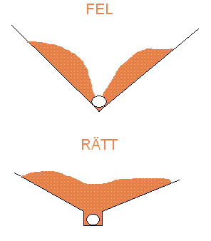

Ditt resonemang gäller bara om skruven ligger ovanpå golvet i förrådet. T.ex. om man gör bottnen V-formad och lägger skruven i vinkeln eftersom då inte pelletsen kan glida på bottnen mot skruvens öppningar utan stannar mot röret med följden att det är rasvinkeln för pellets mot pellets som måste övervinnas.
Om man däremot försänker skruven i en ränna räcker det med att lutningen är så pass liten att pelletsen glider efter ytan för att sedan trilla ner i skruven.
Jag har försökt att illustera med en snabbt ritad bild:

zeylon skrev: Ditt resonemang gäller bara om skruven ligger ovanpå golvet i förrådet. T.ex. om man gör bottnen V-formad och lägger skruven i vinkeln eftersom då inte pelletsen kan glida på bottnen mot skruvens öppningar utan stannar mot röret med följden att det är rasvinkeln för pellets mot pellets som måste övervinnas.
Nej du har fel, jag talar inte om någon felaktigt placerad skruv. Vad jag säger gäller när skruven är helt korrekt nedsänkt enligt konstens alla regler.
Om du tar en närmare titt på hur skruven ser ut så ser du att hela skruven inte är en enda stor öppning - du har alltid några centimeter i sidled från kanten där skruven är nedsänkt in till öppningarna på skruven, och dessa centimeter räcker för att pellets skall kila mot pellets och ligga kvar hela vägen upp efter lutningen.
Därutöver har du en lång sträcka mellan öppningarna i skruven där pellets inte alls rinner undan och som "stadgar" pelletsberget uppöver kanterna.
Jag har själv ett tre meter avlångt förråd med 50 graders lutning med korrekt placerad skruv och inte ens det självtömmer helt, det blir kvar rätt stora kullar mellan öppningarna i skruven och mot kortsidorna.

ABSO skrev: Nej du har fel, jag talar inte om någon felaktigt placerad skruv. Vad jag säger gäller när skruven är helt korrekt nedsänkt enligt konstens alla regler.
Tyvärr så håller jag inte med dig där.
ABSO skrev: Om du tar en närmare titt på hur skruven ser ut så ser du att hela skruven inte är en enda stor öppning - du har alltid några centimeter i sidled från kanten där skruven är nedsänkt in till öppningarna på skruven, och dessa centimeter räcker för att pellets skall kila mot pellets och ligga kvar hela vägen upp efter lutningen.
Det är just därför skruven måste vara nedsänkt. Är den tillräckligt nedsänkt så blir rasvinkeln på den pellets som ligger mellan golvets slut och skruven tillräckligt stor för att det ska falla ner av sig självt. Det fungerar självklart inte om skruvens överkant är i nivå med nederkanten av det lutande planet, då blir det samma effekt som i min första bild och du beskriver. Det måste kunna glida ner och s.a.s. "falla över kanten" ned mot skruven.
Vinkeln mellan kanten på skruvens öppning och slutet på det lutande planet måste vara större än pelletsens rasvinkel.
Bygger man på detta sätt så är det en fördel om det lutande planet är så glatt som möjligt. Jag har använt masonit ovanpå spånskivan och har låtit den gå ända fram till och någon mm över kanten för att det inte ska bli någon kant som hindrar pelletsen från att glida ner.
