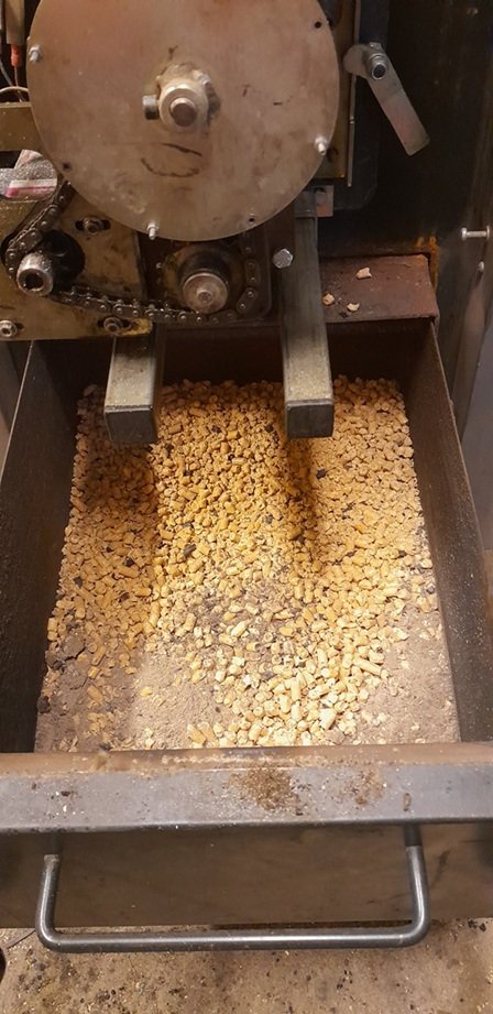

Re: Varmhållning på Bequem-brännare
Och om glöden till slut slocknar så fortsätter brännaren att mata pellets som ramlar ner i asklådan om den står i varmhållningsläge, den går tydligen bara på tidsintervall.
Det börjar mer och mer närma sig att skriva ett eget styrprogram till min brännare. :)
Magil
Inlägg: 51
Blev medlem: sön 12 okt, 2025 00:18
Ort: Skåne
Inlägg av Magil »
Hehe, ja det där gynnar inte pelletsförbrukningen! :evil: :evil:
Biomatic 20+ från 2006, Bequem 15 brännare från 2006, pelletsförråd 300 liter.
Inlägg: 619
Nej, visserligen kommer dom så småningom att förgasas men inte under kontrollerade former.
