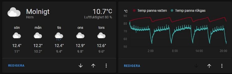

Största frågan jag har är varför jag hade så låg rökgastemp. Förra ägaren låg runt 170-180 hela tiden efter justering av brännaren. Och då hade han likt som mig alla 3 turbulatorer i, samt plåten över dom i.
Att det var ett riktigt surväder och lågtryck kan väl inte strypa tempen så pass mycket (100grader)? Halvtaskigt drag, det brann ju bra när jag tittade in i kikhålet vad jag kan minnas. Blir väl sämre om det bara pyr kanske?
Ska testa nu att ta bort plåten över turbulatorerna och se om tempen ökar. Gör det inte det måste det sitta nån kungsörn eller liknande i skorsten :lol: :lol:
Som sagt så får jag inte den gåtan löst.. :roll:

Vilken effekt ligger du på när du upplever det som att du har för låg rökgastemp?
När det är så här varm ute ligger min brännare på min effekt hela tiden och då skapas inte nog mycket rökgaser så tempen blir inte högre än runt 80 grader.
Annat är det på vintern när man kör pannan på full effekt. Då kan man komma upp i runt 120-130 nysotat.
