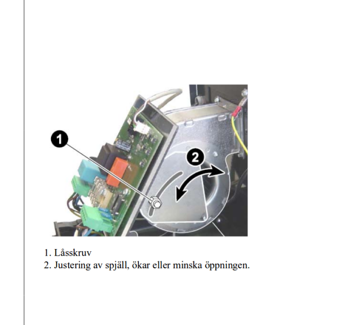

Tjusig fläkt, var den med spjäll eller har du gjort det själv. Var kan man köpa en sådan?

En bild jag hittade på nätet. Spjället klipper man till av 0,5 - 1,0 mm plåt.
Re: Startdos Ulma 2000 TCA 2?
Snacka om att gå över åń efter vattenpeake skrev:...... men andra, utomlands, har gjort ett litet spjäll.....
Original/standard på Iwabo
http://www.metrotherm.se/assets/upload/ ... sv2011.pdf

detta är ju intressant.
Peake, hur menar du med fotomotståndet. vad ska den stå på för bra resultat?

Jag har användt fotomotståndet som en indikator på en så ljus fyr som möjligt. Du kan ju justera matarskruvens på och av tider med oförändrad effekt men det ger olika resultat från fotomotståndet. Min brännare reagerar så. Om jag ökar/minskar tiden för "på" med ett par tiondelar och samtidigt ökar/minskar tiden för "av" lika mycket så för ändras inte effekten från brännaren och kvoten för "på" och "av" förblir konstant men mitt fotomotstånd visar ett högre genomsnittsvärde dvs en fyr som brinner ljusare.
