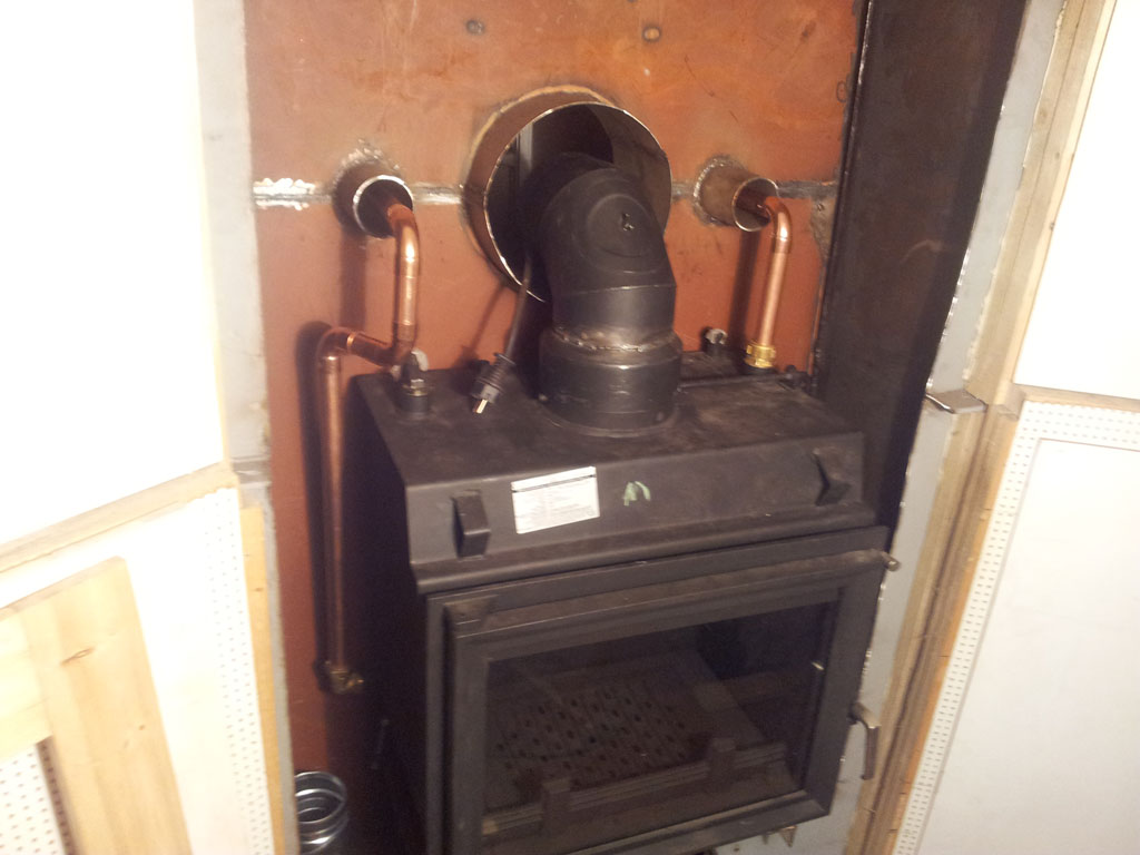

Lägger upp en bild på kaminen som är installerad. Dock inte kopplad till acktankarna än...
kamin liten.jpg (115.15 KiB) Visad 6442 gånger
Inlägg: 5328
Om du använder PEX avsedda för värmesystem så går det bra.

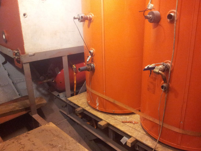

Nu har acktankarna vänts uppochner så slingan hamnar i toppen.
gunne
Inlägg: 79
Blev medlem: mån 21 okt, 2013 12:41
Ort: Stockholm
Inlägg av gunne »
Upppchnervända acktankar på plats och (liggande) expansionskärl till vänster. Nu börjar det närma sig inkoppling...
Acktankar + expansionskärl

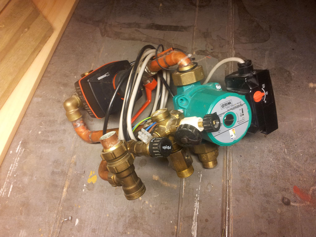

Så det börjar närma sig inkoppling. Jag saknar dock shuntventil. Någon som har åsikter om vilket märke man ska välja eller ska man ta en Esbe från Rinkaby? http://www.rinkabyror.se/artikel/esbe-s ... elect=true
Styrning kanske man ska ha. Eller så skiter man i det först och kompletterar om det behövs.
Inlägg: 5328
Esbe funkar bra. Lätt att få reservdelar och alla shuntstyrningar passar.

Det blev en ESBE från blocket:
