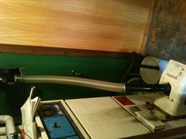

Har under tiden jag skrivit stått och tittat på brännaren när den startat upp och det gör den helt bekymmerslöst.
Bifogar en bild på hur det ser ut. Fallröret är inte bakåt utan åt sidan som ni ser.

Allting funkade kanon i ca 1,5h sen blev det stopp i röret igen.
Den brinner på hur fint som helst men pelletsen fastnat och den fortsätter fylla på.
Är det kanske fallröret som är bekymret? Känns som att det är en av de saker längs vägen som jag inte bytt denna sommar.
Tänker att det är något med värmen och röret som gör att det blir stopp?

Det låter ju märkligt, men jag hade driftsstörningar på det sätt du beskriver för några år sedan i samband med att jag försökte flytta MAFA-silon och då ändra vinkeln på fallröret. Jag fick ingen lösning på det, men när jag flyttade tillbaka det till riktat rakt bakåt upphörde problemen..
Är det möjligt att testa det?

Tyvärr så är det inget jag kan testa.
Röret har dessutom alltid varit som det är just nu.

Gjorde lite småjusteringar på brännaren, bland annat fallröret. Det resulterade i felmeddelande 1 lång och 3 korta.
Återställde allt och är nu tillbaka på ruta 1.

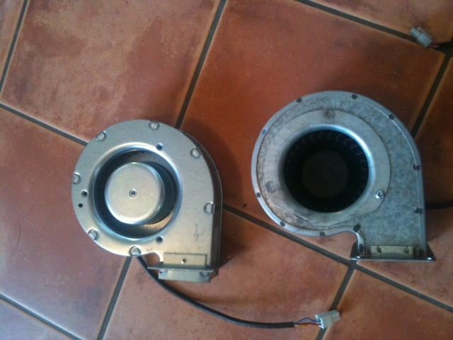

Något jag börjat fundera på nu istället är fläkten. Den gamla fläkten hade en fast bricka eller vad man ska kalla det där skruven går genom och håller fläkten på plats.
Den nya kan man justera samt att fläkten går nu in bit i hålet.
Varför ska den kunna röra sig? Blir det inte att den faller bakåt och blåser i fel vinkel?
Någon som har koll på skillnaderna på gamla vs nya fläkten?

Nu förstår jag inte riktigt vad du menar.
Sitter inte fläkten fast ordentligt?
Det måste vara tätt mellan brännarhus och fläkt.
Ett foto kanske kan förklara.

Här kommer en bild på de olika fläktarna.
Känner att jag kanske beskrev det lite dåligt imorse vilka skillnader där är.
Men som ni ser så är de lite annorlunda vid fästplattan. Den nya (övre) har en bit av fläkten som går genom. Denna plattan sitter bara med en blindnit på var sida vilket gör att fläkten kan röra lite på sig.
Har dock aldrig sett den röra på sig utan istället blir det bara att fläkten får en liten lutning uppåt i hålet.
Det är detta jag börjar fundera på om det är felet. Att fläkten helt enkelt behöver blåsa mer rakt fram?

Tror inte det har någon betydelse.
Du kan ju alltid prova att snida till en kil som du pressar in mellan fläkten och bottenplåten.
