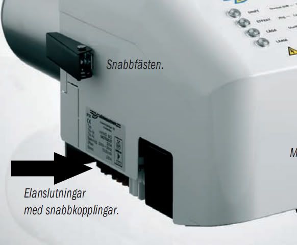

Tog ner den och synade av den noga och upptäckte att en av kopplingspiggarna på brännaren inte ser "Inte ut som dom andra" utan har kanske lite vitt/grått över sig.
Frugan har kameran förtillfället men jag lånar en bild - problemet sitter alltså här:
Och i den piggen mot brännaren för att vara exakt.
Vad kan man göra? Det borde väll gå att kunna hitta en ny koppling menar jag? Tips uppskattas :)

Hej, jag har för mig att det finns ett relä till fläkten. Klart misstänkt.
