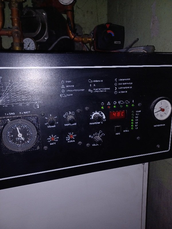

Behöver råd. Fungerat i stort prickfritt i 4år. Eldar upp till 65 faller ner till 52 sätter igång osv. Sotat 1gång per vecka.
Efter senaste pelletsleveransen har jag fått problem. Samma lev och 8mm som innan. Men mer spån i vissa påsar. Sämre aska. Grövre liksom.
Nu startar den. Har svårt komma över 54. Eldar och eldar men går liksom segt. Tar lång tid för varje grad.
Stänger av faller till 40 och indikerar startfel.
Har jag kommit åt någon inställning? Kan det vara fel på pelletsen? Värmeelement och lampa fungerar. Matning låter som vanligt.

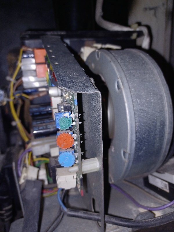

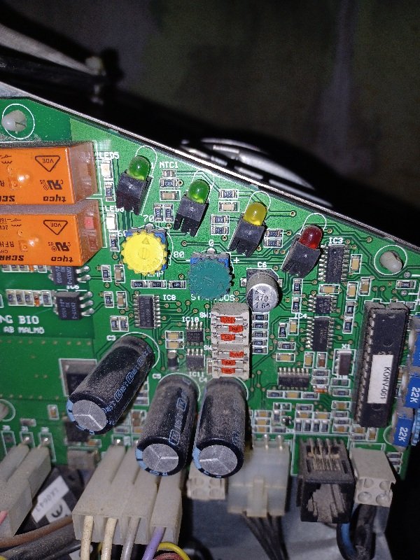

Brännaren behöver justeras.
För att slippa justera om brännaren vid ny leverans, ska man mäta upp och väga hur mycket pellets brännaren matar fram vid normal drift, alltså efter startmomentet, under 6 minuter med den gamla pelletsen.
När man sedan får en ny leverans, gör man om proceduren och justerar in matningen till samma vikt. Fläkten behöver man aldrig röra.
Enklast är att kallköra brännaren genom att ta ut flamvakten och belysa den med en sladdlampa eller dylikt.
I ditt fall kan du titta in i pannan och notera eldstadens väggar höger eller vänster, ej rakt fram.
Sotets färg ska vara ljusgrått/ljusbrunt. Vitt sot= öka matningen, svart sot minska matningen.

Sedan bör du justera upp termostaten så pannan inte blir kallare än 60°, då det finns risk att rökgaserna kondenserar och det blir fukt och tjära i rökgasvägarna.
