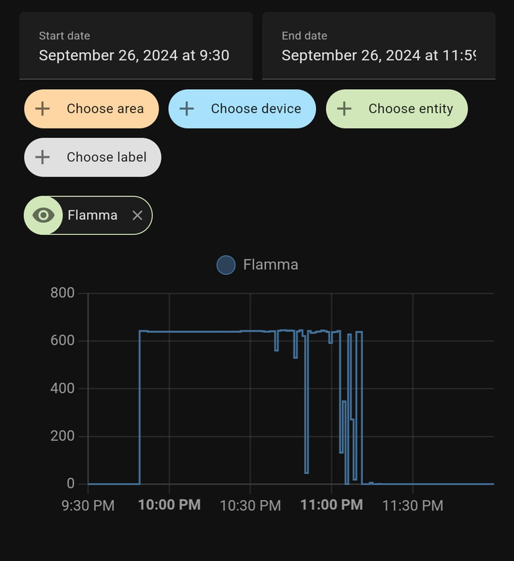

Hejs
Lite status uppdatering
Bytte kondensator och allt gick kanon.
Tyvärr så gick det bara i ca 1h innan den betydde sig lika som innan
Den verkar gå hårt, och snurra tillbaks vilket get att det inte matar tillräckligt och brännaren stannar pga ingen flamma.
