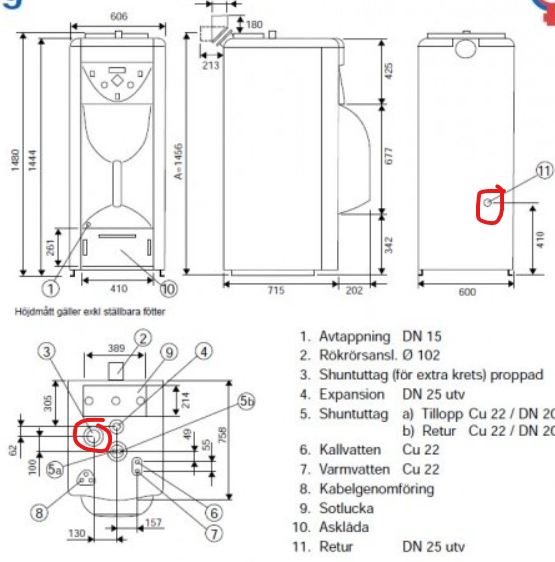

Jag har en Biomatic 20+ som jag tänker komplettera med en Lunna teknik LVVP. Skulle det vara möjligt att ansluta en LVVP direkt mot själva pannan? Tanken jag hade var i så fall att koppla mot de extra uttaget på toppen samt returen på baksidan.
- Uttag
- image001 (1).png (241.92 KiB) Visad 3674 gånger

Nä, gör inte det. Då måste shunten vara öppen även i värmepumpsdrift och du får värmeförluster i pannan.

Tack för svar! Då återstår allternativet att koppla pumpen direkt mot returen innan shunten. Borde det ge mindre värmeförluster?

Ja det gör det, och dessutom kan du köra på värmepumpens styr av framledningstemperatur.
Har du separat varmvattenberedare?
