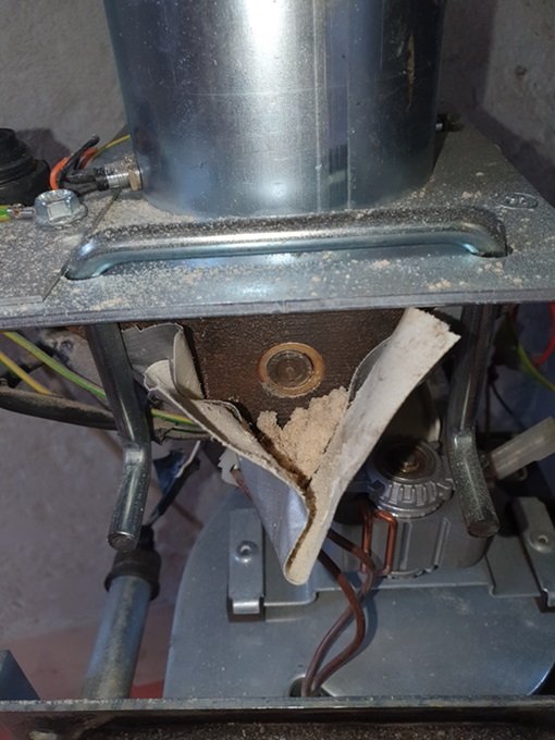

Gammalt inlägg, men lägger till en bild eftersom jag tror jag åkt på samma. Började med att göra en liten ficka med tejp under lagret först för att se om det verkligen var lagret som strulade och det var det.
Läckande lager.jpg (84.54 KiB) Visad 4058 gånger

Byt lager i tid är min starka rekommendation. Låter man lagret slitas ut mer så det börjar och ta på godset runt omkring, ja då är det inget roligt. Onödigt dyrt när oljebronslager är såpass billiga. Enkelt att byta med. Ingen värme bara att knacka ur försiktigt.

Åhå, bra att veta. Jag har beställt :)
