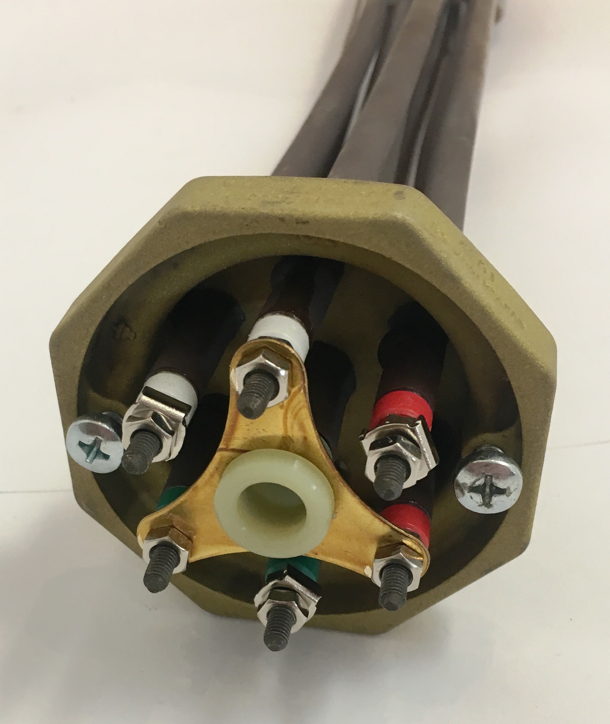

Hysterensen blir det största problemet. Elpatrontermostaten styr en kontaktor. Så det borde bli enfas 240V. Men den skall bara agera som ett passivt relä, till min brännare. Kopplad direkt till strömbrytaren. Strömbrytaren gör inte brännaren strömlös. Den är bara en intern Från/Till. LEDarna lyser även när brytaren är Från.
Exempelbild.
Exempelbild.
Re: Styra med elpatrontermostat?
Stavtermostat heter det visst.
https://www.relek.se/category/stavtermostater
De sticks in i centrum på de två elpatroner jag har.
