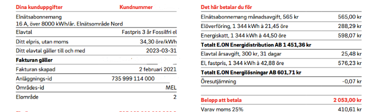

Alla kostnader är med, se bild, el, elnät och fasta kostnader på en och samma faktura.
Dyraste mån. 2021 Jan. 2053,- Kr, Feb. 1833,- Kr, Mars 1582,- Kr, April 1374,- Kr,
Maj 1161,- Kr, Juni 877,- Kr, Juli 829,- Kr, Aug. 978,- Kr, Sept. 1110,- Kr,
Okt. 1331,- Kr Nov. 1661,- Kr Dec. 2030,- Kr.
Summering är bara 16 819,- Kr. (Hade skrivit av fel fr. kladdlappen)
Tråden är från maj 2016 !! och TS skrev så här:
"men om man jämför fritt (utan att ta med installationskostnad för respektive anläggning) hur billigt/dyrt är respektive uppvärmningsmetod jämfört med varandra?"
Det var 5 år innan du var "född" som medlem på pellets.info.
Då var jag också inbiten pelletseldare men ändrade mej under årens gång.
Investeringskostnaden är värd varenda Krona!
T.o.m. "Snapphane" som vurmar för en pelletspanna för över 100 000,- Kr tycker
det motiverad ur bekvämlighetssynpunkt med en LV-VP som kostar 3/4 delar av
en bergvärmeanläggning.
