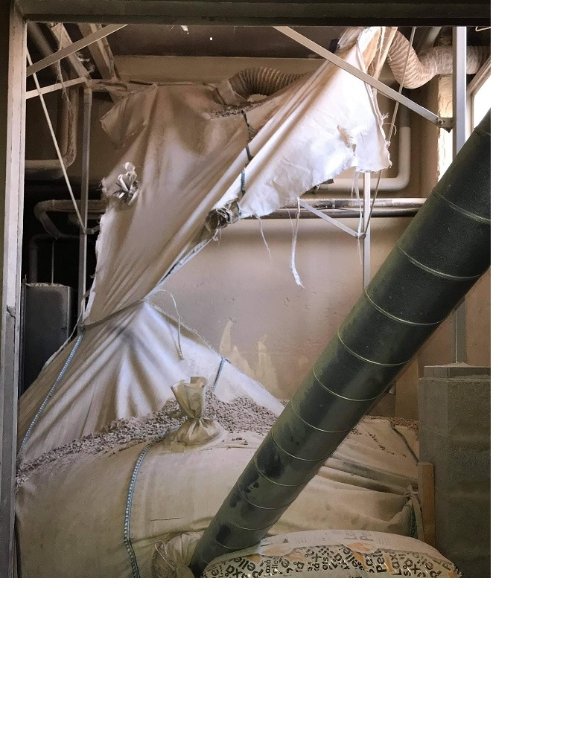

Pellets bulk säck 3,5 ton
Fel inlägg.
- pelletssack3ton.jpg (65.5 KiB) Visad 4578 gånger
