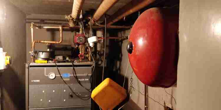

Är radiatorventilerna öppna? Kommer värmen fram till elementen?
Går pumpen mot stängda ventiler blir det varmt pga noll cirkulation.
En bild på kopplet är alltid intressant.
Re: Nibe Pellux 200 kan inte få ner framledningstemp
Alla radiatorer är fullt öppna, har luftat systemet flera gånger.
Värme går fram till radiatorerna.
Bifogar bilder.
Bifogar bilder.

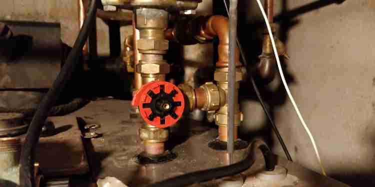

- IMG_20180920_092939.jpg (13.94 KiB) Visad 8167 gånger
- IMG_20180920_092918.jpg (14.97 KiB) Visad 8167 gånger
- Inlägg: 5324
Ser inget direkt konstigt med installationen mer än att den röda plastbrickan borde vändas och 50% läget peka snett neråt i 135° om handratten ska användas och funktionen bli rätt.
Den röda plasten på shuntventilen ska tas bort när ställdonet monteras.

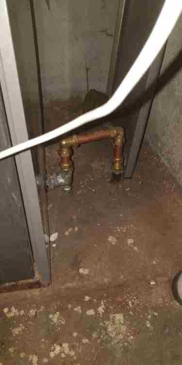

Bifogar ny bild på något som jag funderar över.
Ett rör från golvet som var kopplat på den gamla pannan(Parca Kombi) till en anslutning som benämns källarradiatorretur i manualen.
På Nibe pannan har röret anslutits till (Hetvattensretur och anslutning för avtappning) borde detta röret anslutits till den vanliga returen och plugga anslutningen på pannan?
Thomas
Thomas
- hetvattenretur.jpg (11.15 KiB) Visad 8102 gånger
- Inlägg: 5324
Det kan möjligen vara en orsak till cirkulationsproblemet beroende på var tilloppsledningen till källarradiatorn är ansluten, antingen hetvattenuttag direkt i pannan eller efter cirkulationspumpen.
Röret som kommer upp ur golvet gick till returen på en radiator i källaren.
Den är nu kopplad till returen upp på pannan och uttaget på pannan är pluggad.
Nu fungerar allt som det ska.
