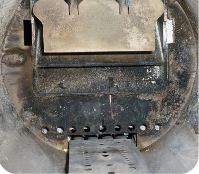

Hur ser man om man ska den med gavel
Inlägg: 5219
Re: Inner rör
Om godset i gaveln blivit så tunt att det blivit stora sprickor och hål, kan det vara bra att byta gaveln också.
Är gaveln okej, flyttar man över gaveln till det nya röret. Finns det sprickor som på bilden, skulle jag rekommendera en ny gavel.
