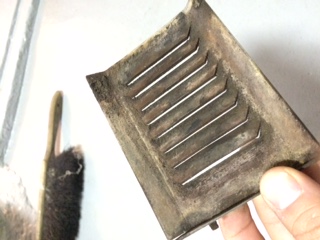

Nu imorse så gick jag ner i källaren och då var det stop. Så jag öppnade brännaren och såg detta...
Se bilderna nedan.
fullt med aska
fullt med aska
Som ni ser så är röret fullt med aska och man ser inte ens rostern...
bild nummer två visar roster ingen klängda med små kakor av aska... =/ inte så konstigt då att den inte startar när det inte kommer in luft..
Vill bara tillägga att jag rengjorde maskineriet i lördags och idag är det tisdag.. och den har stannar varje dag...
Nu har jag rengjort den och så ser det ut.
roseter ren
roseter ren
Alla tips är välkomna.. har slut på idéer och känns inte så kul att det inte fungerar när man precis köpt hus och snart är vintern här.

Bilderna ger inget ovanligt utseende. Det blir en hög med aska framför rostret, som också täcks i varierande grad. Det ska fungera ändå.

Det där är inte ett orginalroster, prova att ställa brännaren för inställningen "högt drag" med de små switcharna på kretskortet.

Kontrollera startdosen också. Både för låg och för hög dos kan ge startproblem. Var alltid noga när du sätter tillbaka rostret. De små piggarna undertill ska gå ut genom röret och det ska bli hyfsat tätt mellan roster och rör. Det är mycket viktigare än vad man tror.

Viktigt är också att skyddsplåtarna runt tändelementet sitter fast i brännarröret.
Glappar det, så kan det ge upphov till att rostret inte sluter tätt runt ytterkanterna.
