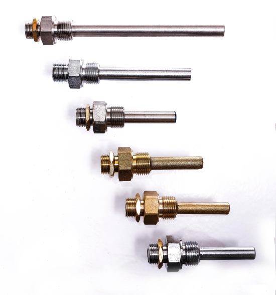

Hur långt in i dykröret ska man ha temp sensorn?

Ju längre in den sitter i dykröret desto bättre exakthet på signalen från givaren.
Re: Janfire ochTemperaturstyrning CE FOX-1004
Roli.
Är det ett stopp i andra änden av dykröret? Så man inte för in givaren för långt och utanför röret i andra änden.

Dykrör för givare brukar vara 100 - 200 mm långa.
Precis som Stegatorparn skriver så är dykrören korta rör med ändförslutning, se bilden som visar några av de otaliga typer som finns. Materialet varierar allt från koppar, gjutjärn, "vanlig" metall till mässing.

Japp, annars blir det blött på golvetÄr det ett stopp i andra änden av dykröret?

Men då stämmer det inte med den norska beskrivningen på rör.

Bara trycka in tempsensorn tills d tar stopp då.
