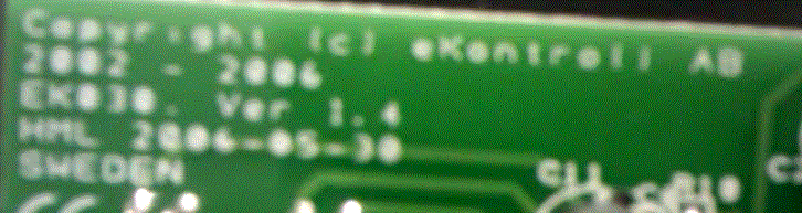

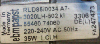

Information om fläkten och styrkortet bifogas

Fläktfel visar detta...

Känns inte som det skulle vara fläkten då den fungerar utan problem vid direkt drift med 230v.
Har fått styrkortet kontrollerat och det kan vara ett fel på en av kretsarna som styr fläkten.
Men jag är öppen för fler kontrollfrågor.
