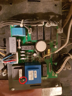

Är det denna kondensator du menar?
Inlägg: 5333
Re: Ariterm/Bequem: underspänning
Japp. Det är den kondensatorn. 100µF / 50 volt kan vara lämpligt.

Jag har nu monterat den nya kondensatorn och får nu ut 235V på båda motorerna :-)
Tyvärr är jag usel på att löda och lyckades sabba ledningen på kretskortet så jag fick laga med lite lös koppatråd, men det verkar funka iaf...
