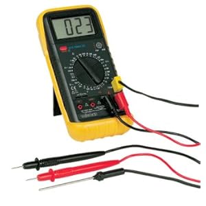

Jag brukar mäta med röd pinne mot skruv 3 och svart pinne mot skruv 4.Ändrar jag något på fläkten så märker jag det på instrumentet.

http://www.clasohlson.se/Product/Produc ... =156191351bobbano skrev:
Men å andra sidan så kostade multimetern 50kr på dollarstore, så jag kanske skulle köpa en annan lite mer tillförlitlig
Det är en sån här liknande du skall ha...tyvärr annan prisklass
En sån här har jag och den funkar kanon ..det är en Velleman och den köpte jag för länge sedan från www.bhiab.se ...jag tror det är den här art: DVM-890
Digital multimeter 3.5 sifrors Display med polaretetsindikering. LCD display med
graph visning. Automatisk avstängning. Indikering vid låg batterispänning.
Transistor och diod test samt summer för avbrottsmätning. DC A max 20 A. DC V
max 1000V. AC A max 20 A. AC V max 700 V. Resistans max 20 Mohm. Capasitans
2000pf till 20 uF. Frekvens max 20 kHz. Temperatur mätning 0 – 40 grader med en
inbyggd sensor. Temperaturmätning med prob – 50 - + 1000 grader. Skyddhölster
